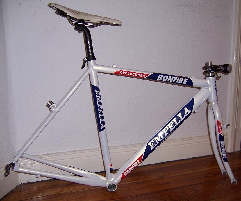

So, hier ist das erste Bild vom fliegenden Holländer. Zuerst nur der Rahmen und ein paar Teile.
Die Bilder vom Komplettrad muss ich erst noch knipsen und die erste Änderung am Setup hat es auch schon gegeben. Die Kettenlinie stellte sich als nicht fahrbar heraus. Die XTR-Kurbel mit dem zugehörigen 107 mm Innenlager stand immer noch zu weit außen. Das mittlere Kettenblatt war in etwa auf Höhe des 3. Ritzels von aussen. Also habe ich auch noch die Ultegra-Kurbel samt Octalink-Innenlager vom Renner abgeschraubt und dem Empella spendiert. Im Moment ist das 53. Blatt noch dran und wird nicht genutzt. Die Teile für einen Mono-Kettenblattumbau habe ich aber schon beim Sponsor bestellt... :ok:
Als Gesamtgewicht liegen jetzt 9,48 kg an. Ich hoffe, es wird noch ein wenig weniger.
Rahmen und Gedöns

Das schaut doch gut aus. Der Holländer trägt sogar die Farben der Niederlande. Beim ersten Blick dachte ich an einen Ami-Look :wink: .
Beim Gewicht geht bestimmt was. Umwerfer und 53ziger Blatt benötigst Du ja nicht mehr. Einen Schaltzug mit Hülle kannst Du auch sparen. Evtl. solltest Du den linken Schalthebel ausräumen oder einen puren Bremshebel montieren.
Alles weitere wäre wohl nur mit großem Teiletausch möglich.

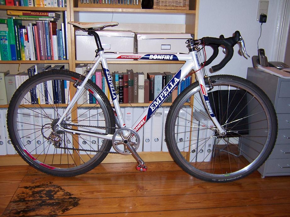

Beitragvon chriz » Di 5. Dez 2006, 09:21
FOTO!!
Endlich habe ich mal ein Foto geschossen. Seht selbst.
