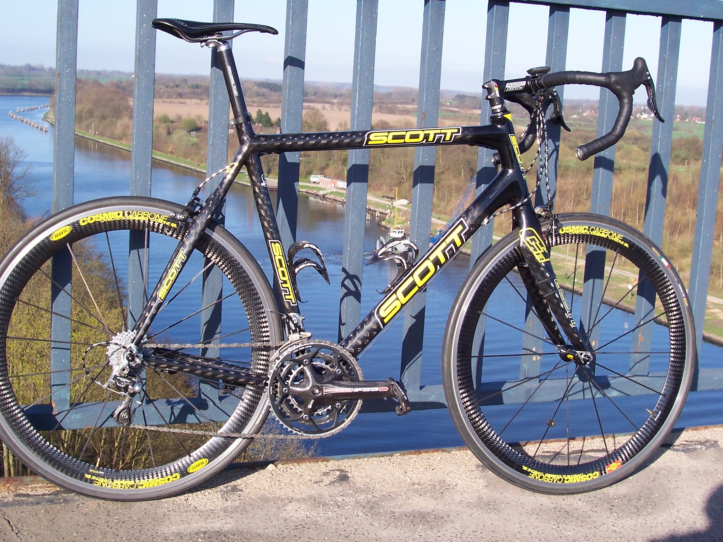

Da Scott mich aber nicht allein ließ und ich mir einen neuen Rahmen aussuchen durfte, ging es mir bald wieder besser. Angeboten wurde mir ein CR1 Limited aus 05 oder das aktuelle Team Issue aus 06. Um alle technischen Neuerungen mitzunehmen, habe ich mich für das Team Issue entschieden. Tatsächlich ist der Rahmen bei gleicher Geometrie wie das Pro um einige kleine Feinheiten erweitert worden. Beispielsweise sind die Gewindebuchsen mit einer Extralage Carbon verstärkt worden.
Beitragvon Jens » Mo 4. Dez 2006, 10:31

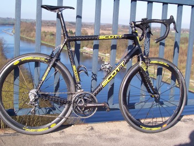

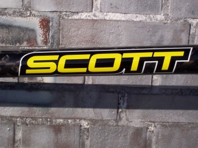

Der erste Eindruck von der neuen Liebe
Mein erster Eindruck war: „Uff, ist das Teil laut“. Ich musste das schwarz/gelbe Design erst mal wirken lassen. Es wurde halt eine Liebe auf den zweiten Blick. Allerdings schon nach sehr kurzer Zeit. Ich zog den Rahmen auf die Waage. Diese blieb bei 988 Gramm stehen. Für einen Rahmen in XXL der Hammer. Es herrschte dann auch andächtiges Schweigen in den Hallen von bike orange.
Nach der ersten Fahrt war für mich alles klar, das Rad ist zumindest für mich der Oberhammer. Es fährt so wie sich mein Rennrad fahren muss. Wenn ich ehrlich bin stört mich der Poserfaktor auch nicht mehr, den so ein ProTour Teamrad mitbringt. Man muss halt etwas schneller auf der Straße und etwas langsamer vor der Eisdiele fahren.

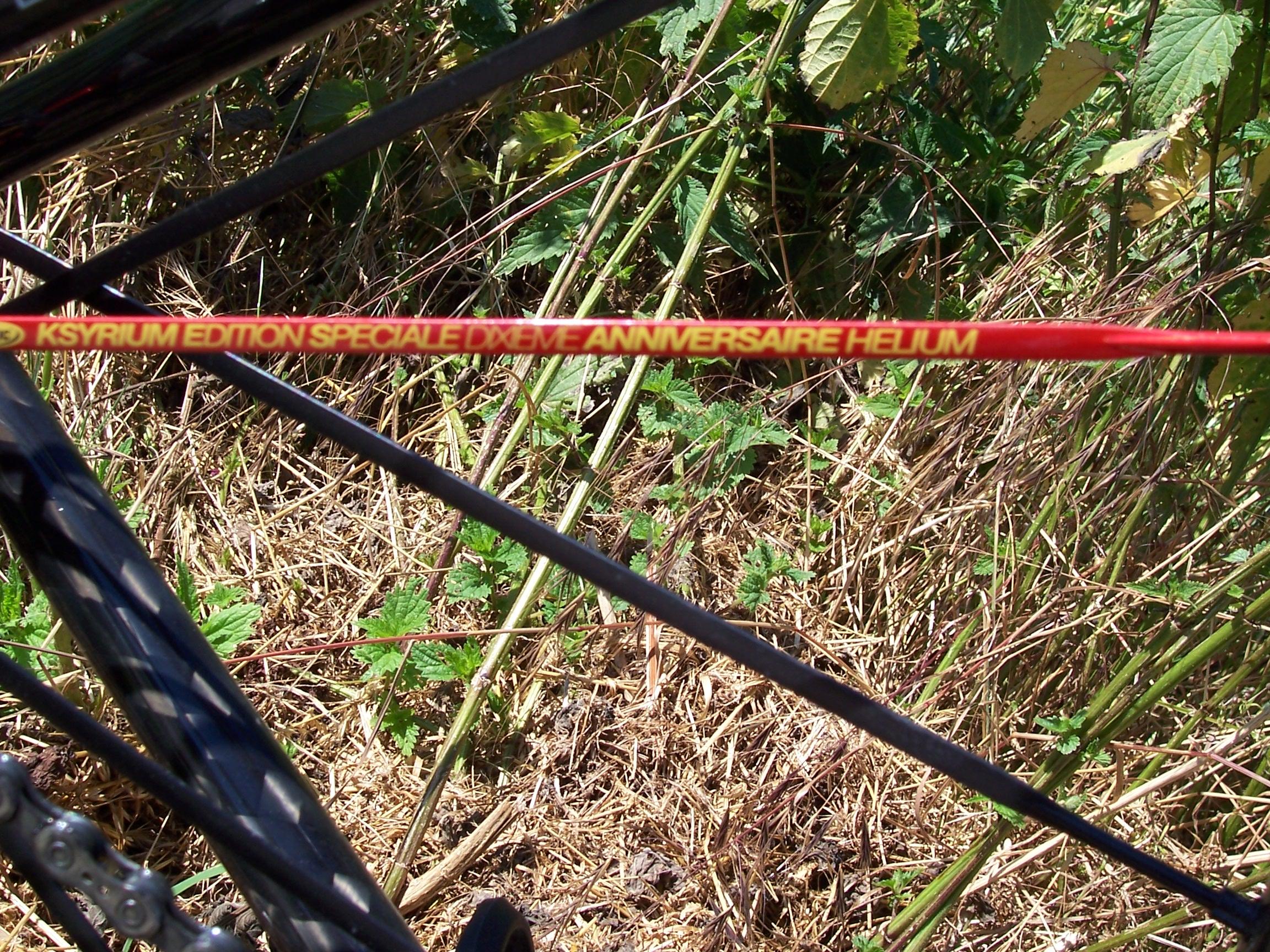

Die Laufräder
Wichtig sind mir auch meine Laufräder. Neben Rahmen und Sattel sind sie für mich das bedeutenste Bauteil.
Am liebsten fahre ich meine Mavic Cosmic Carbone SL. Zum einen sehen die Hochprofillaufräder im CR1 einfach gut aus und zum anderen laufen sie sprichwörtlich wie die Feuerwehr. Einmal beschleunigt geht es fast von selbst vorwärts. Gerade ihr lautes Abrollen, was im Wiegetritt noch stärker wird, verschafft zumindest das Gefühl mit einem Irrsinns Speed unterwegs zu sein.
Leider sind sie etwas windanfällig. Gerade am Vorderrad kann diese Tatsache durchaus misslich sein. Aus diesem Grund habe ich noch meinen Starkwindlaufradsatz. Dieser hört auf den Namen Kysrium ES und stammt auch von Mavic. Er ist leichter zu beschleunigen, hält die Geschwindigkeit aber nicht solange wie die Hochprofillaufräder. Auch der Weg zur Waage ist mit diesem Laufradsatz eine besondere Freude

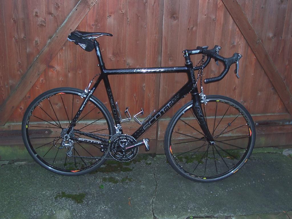

Reifen sind mein „liebstes“ Thema. Nach 3 Platten bei einem Marathon in 05 bin ich von Continental Ultra 1000 oder 2000 evtl. auch 3000 zum Schwalbe Stelvio Plus gewechselt. Der ist zwar viel zu schwer für das Team Issue, aber Platten sind ein Fremdwort. Im Sommer 06 fuhr ich schließlich den sagenumwogenen Veloflex Black. Der war Schrott! Unsere Beziehung dauerte keine 700 km, dann riss ein Teil der Lauffläche aus dem Reifen. Mit den Marathons kamen dieses Jahr die Kysrium ES. Auf den fuhr ich ohne Probleme den Stelvio in der Normalversion.
Für 07 habe ich bereits einen Satz Schwalbe Ultremo auf den Cosmics aufgezogen. Beim Gewicht des Velofex soll er die Pannensicherheit des Stelvio Plus haben. Wenn das stimmt wäre der Reifen ein Knüller.

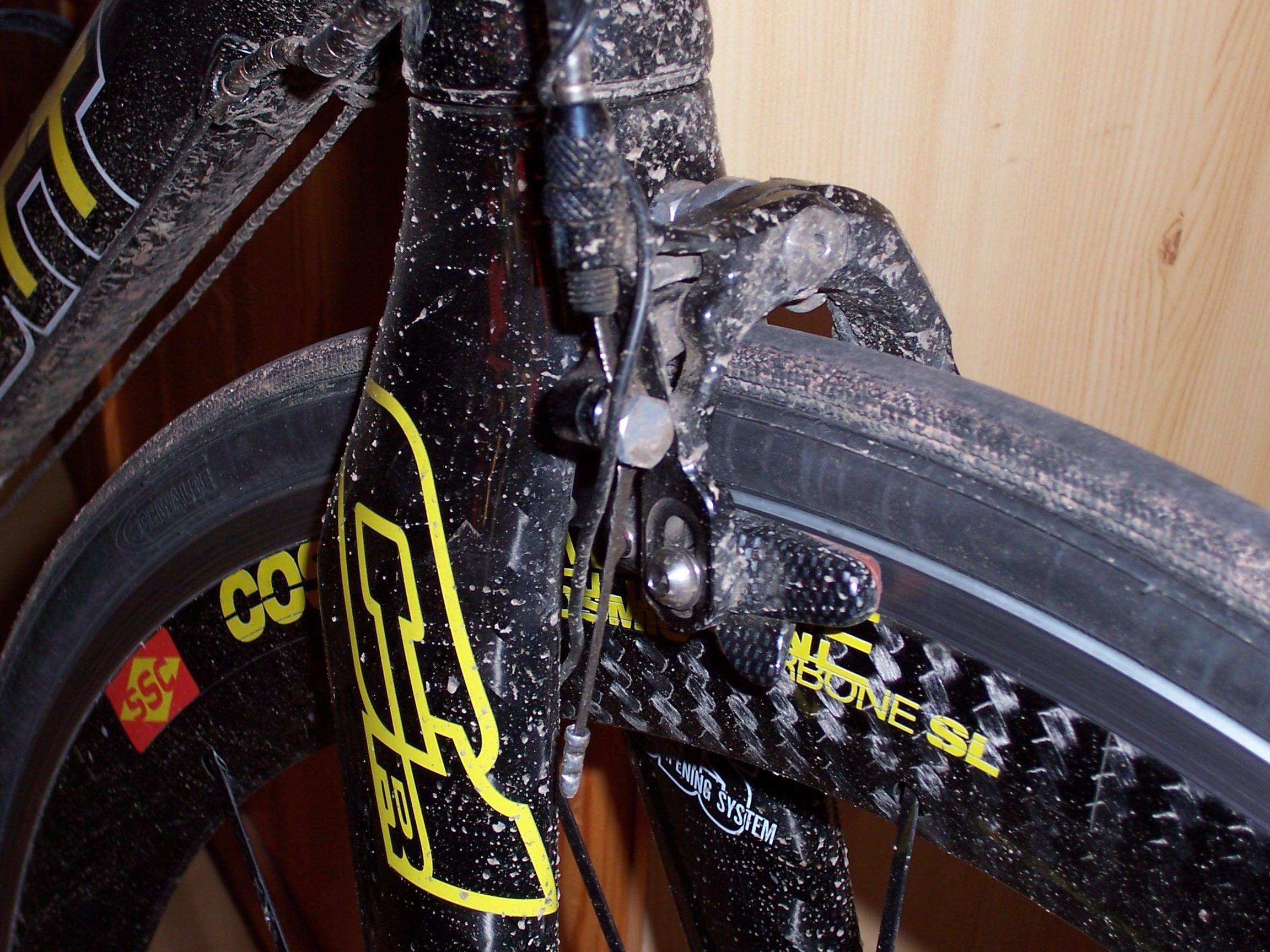

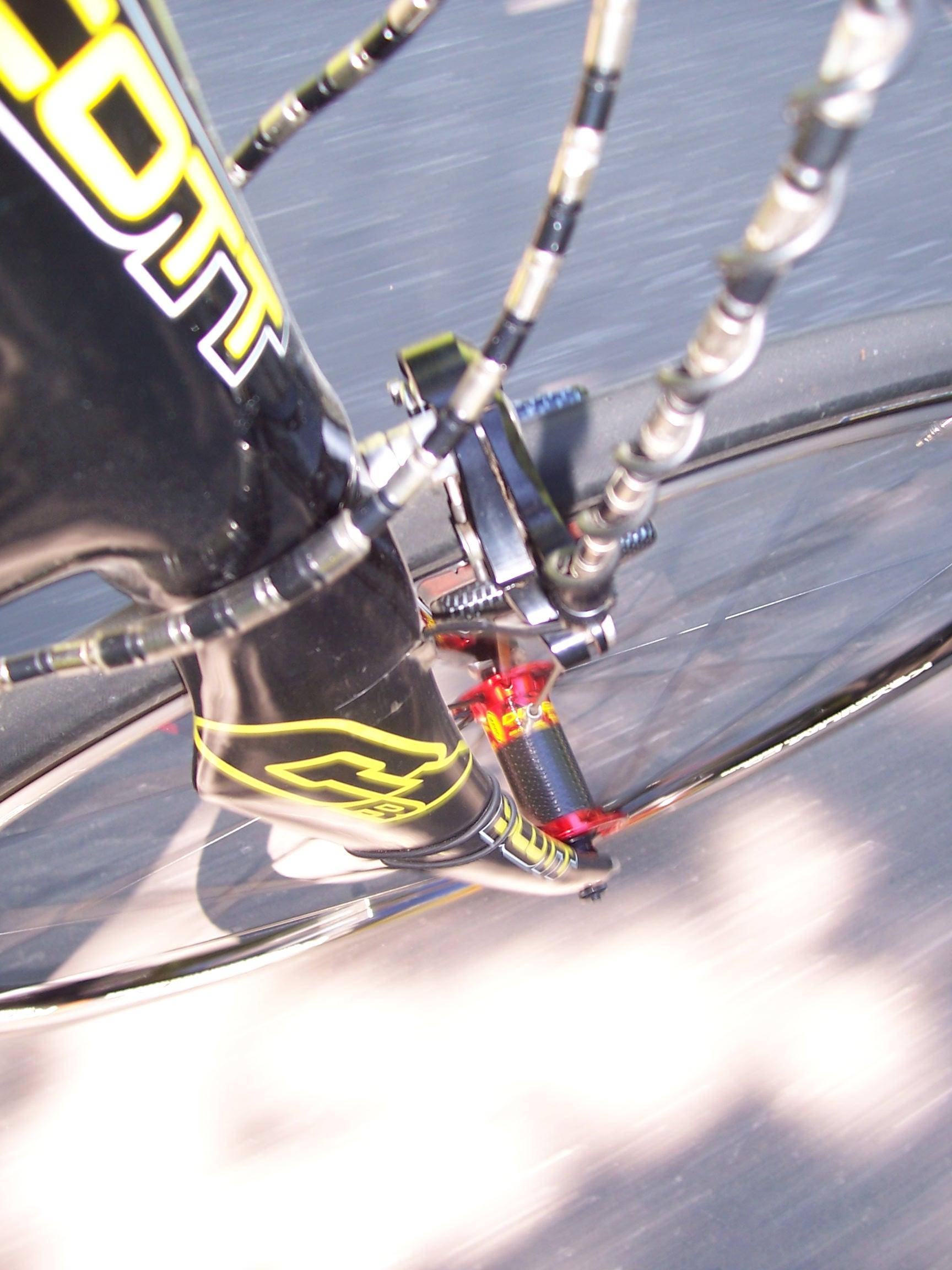

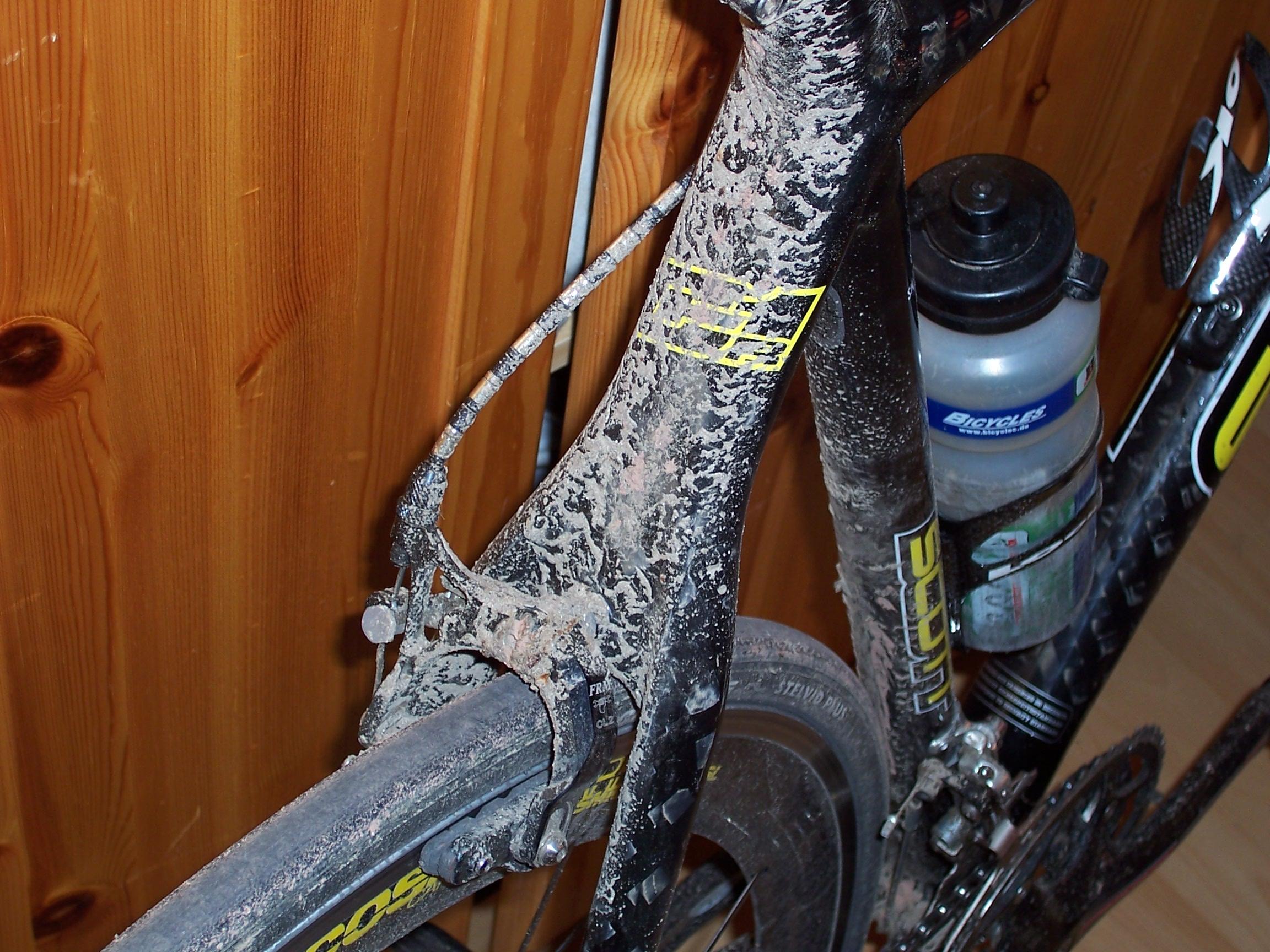

Manchmal muss es aber auch leiden, wie diese Bilder belegen. Sie sind nach einem Marathon in Hamburg in diesem Jahr entstanden. Und nein, es war kein Wettkampf im Gelände. :wink:

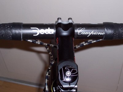

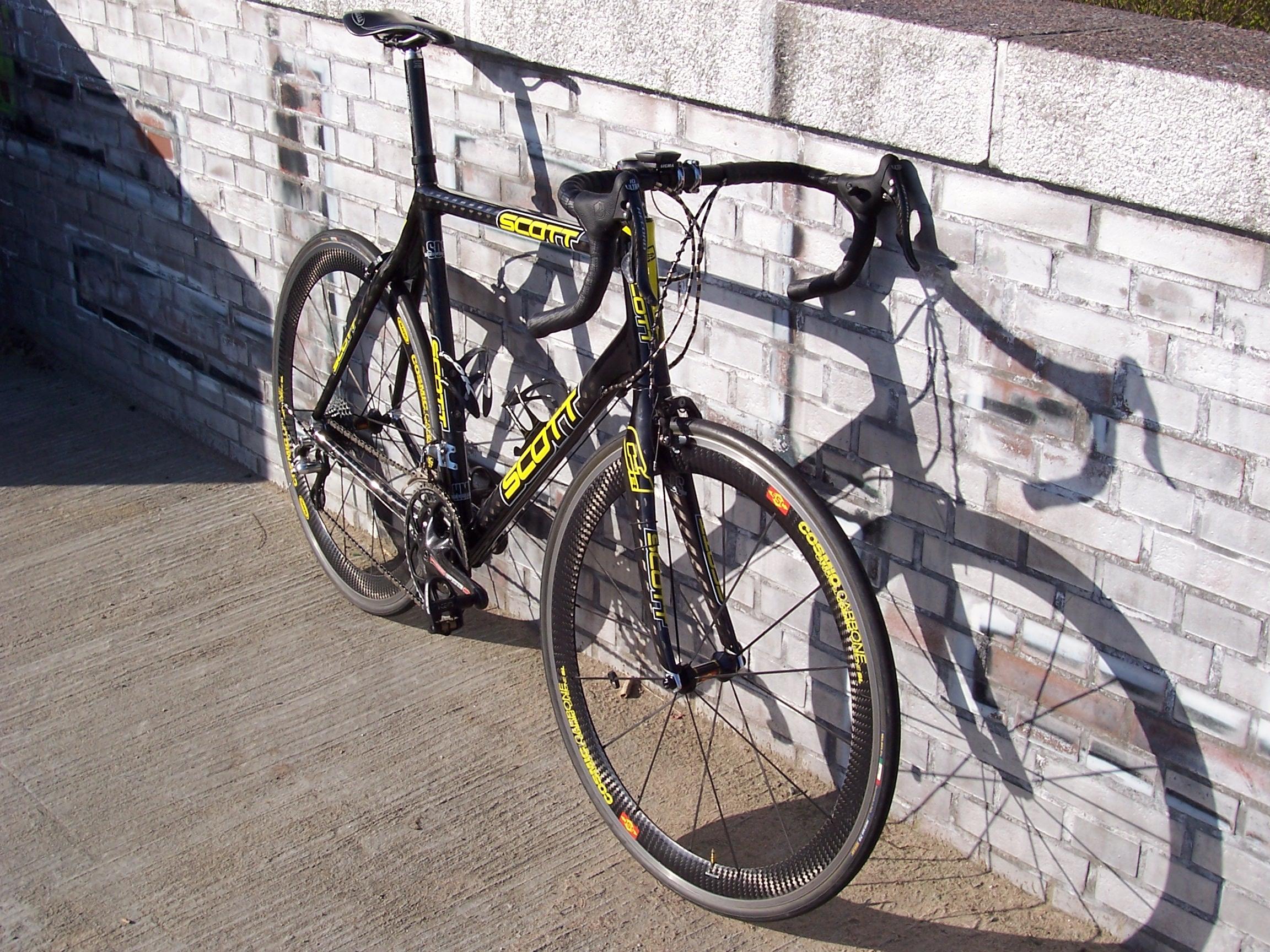

Heute ist das CR1 Update für 2007 eingetroffen und ich bin gleich tätig geworden. :lol:
Lenker und Vorbau waren in meinen Augen schon lange fällig :jump: . Statt Scott und Ritchey fahre ich nun etwas exklusivere Teile von Deda Elementi. Der Lenker ist das Modell "Campione" der Vorbau hört auf den Namen "Newton 31", das Lenkerband kommt von Fizi:k.
Gewichtstechnich war der Umbau mit 59g Ersparnis allerdings nahe der Nullnummer :cry: . Der Deda Lenker wiegt 215g statt 189g, was für die 44er Breite in Ordnung geht :ok: (Scott Lenker 257g). Das Lenkerband von Fizi:k wiegt mit Stopfen (endlich in schwarz) 67g :ok: . Das alte BBB Carbonband brachte 123g auf die Waage.
Der Vorbau hingegen fällt unangenehm aus dem Rahmen. Er wiegt real 146g :bad: , sollte aber 125g wiegen. Der alte WCS wog leichte 107g.
Ginge es mir nur ums Gewicht säße ich jetzt wohl im Auto nach Italien. :wink: Aber ich verzeihe dem Newton, den er sieht schon gut aus. :ok:
@Hauke
Danke für die Hilfe beim Wickeln des Lenkerbandes.
