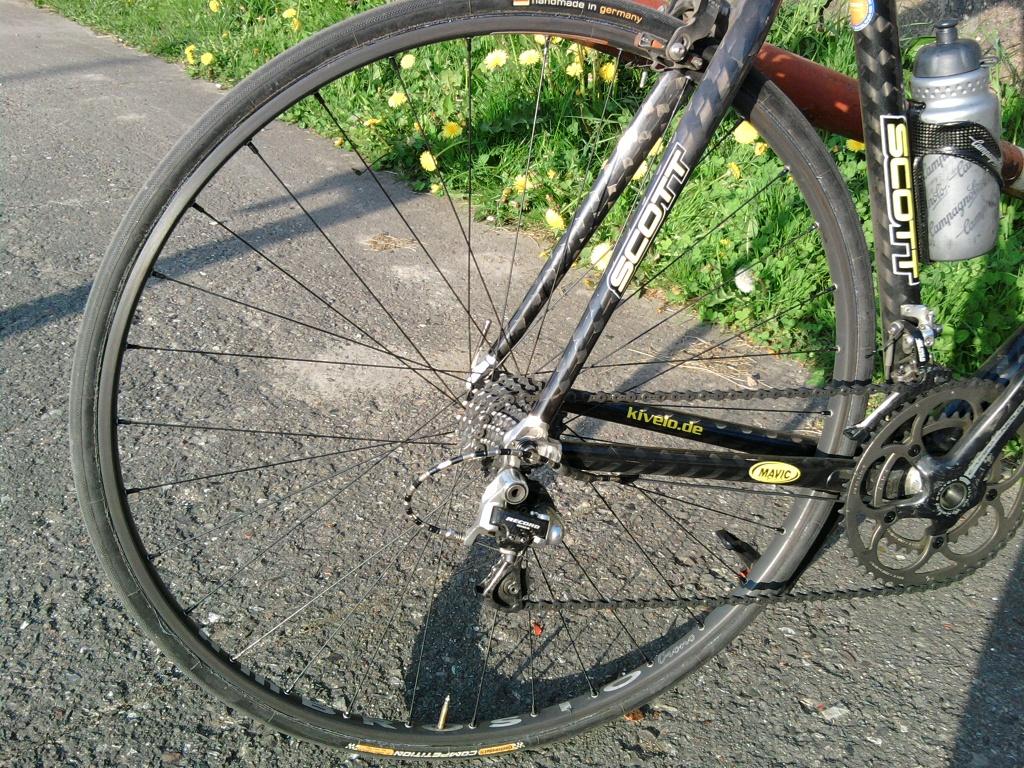

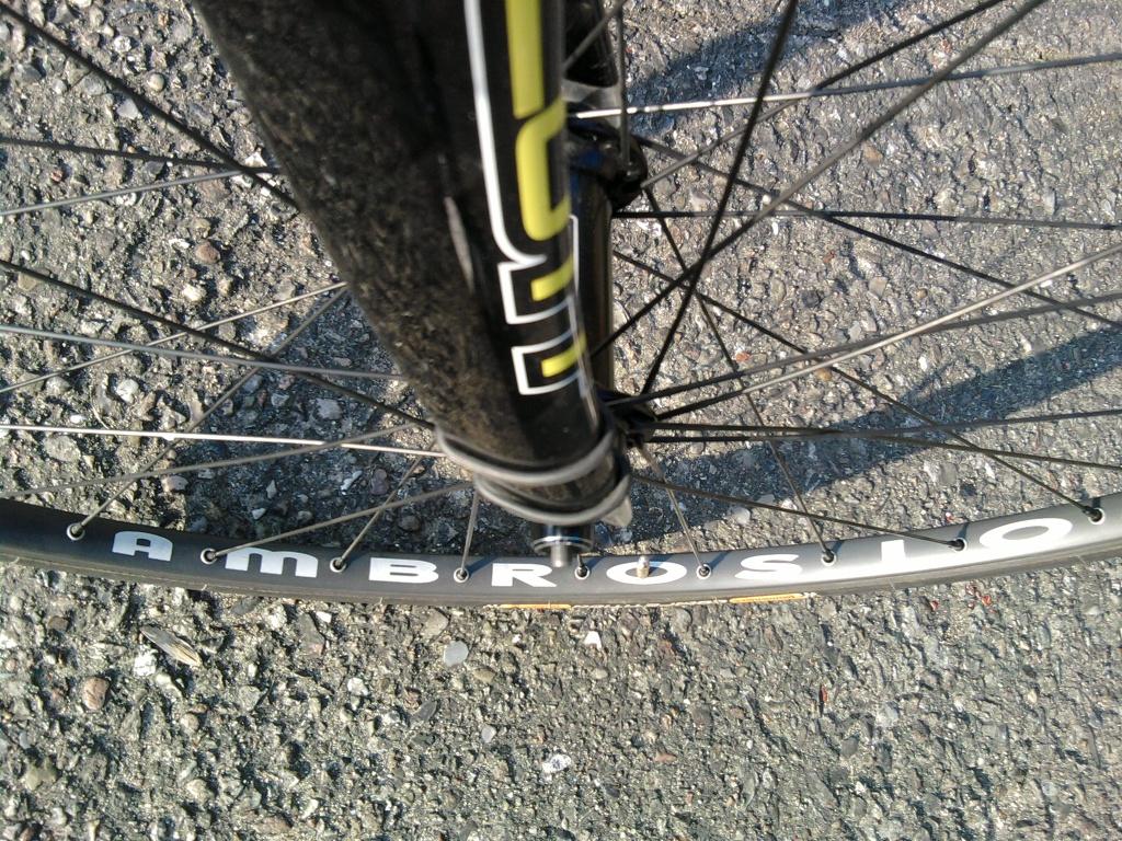

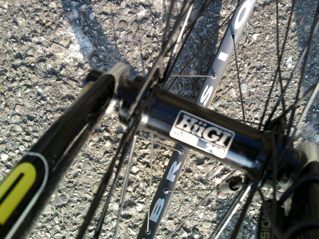

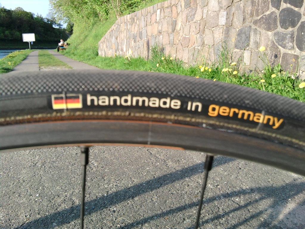

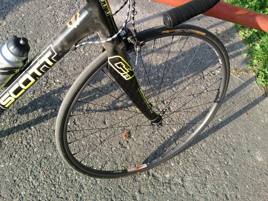

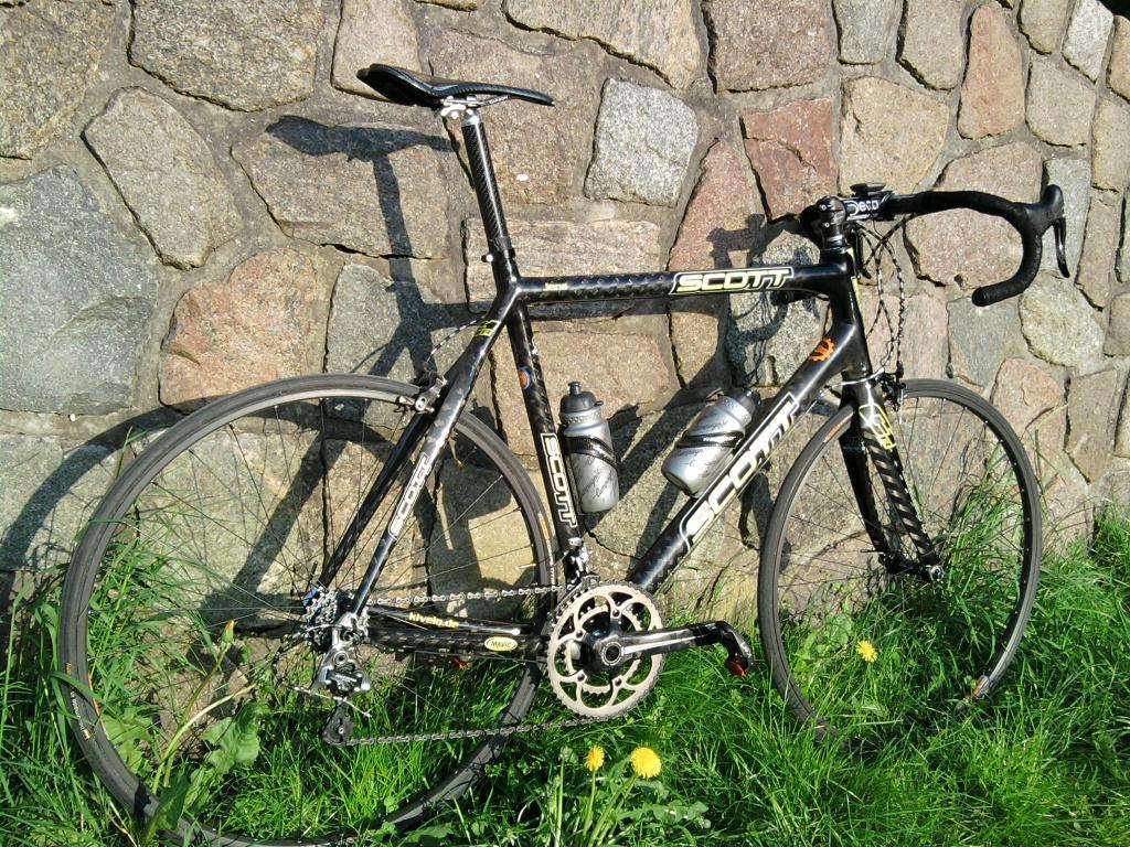

Beitragvon Jens » So 3. Mai 2009, 11:53
Jetzt gibt es ein paar Bilder:
Beitragvon Jens » So 3. Mai 2009, 11:54
:lol:
Beitragvon Jens » So 3. Mai 2009, 11:59
Ich finde die Dinger machen einen verdammt schlanken Schuh. Mal sehen, wie lange die Felgenflanken ihre Farbe halten können.
Die nicht so dramatische Optik im Vergleich zu einem System-LRS finde ich im Moment ganz in Ordnung. Leider sind die Felgen nicht wie laut Katalog schwarz sondern grau :cry: . Naja, es wird schon gehen.
Probleme macht jetzt noch das HR. Unter Last gibt es komische Geräusche von sich, die ich noch nicht einordnen kann...Kommt Zeit, kommt Rat.
Beitragvon Jens » Mo 11. Mai 2009, 09:20
Die Speichenspannung wurde jetzt nochmal erhöht und nun ist Ruhe im Hinterrad! Ich bin gestern sehr schöne 210 Kilometer mit dem LRS gefahren und nunmehr auch sehr zufrieden. Ein wirklich feiner Laufradsatz!
