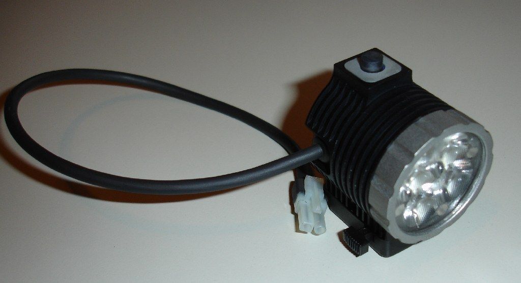

Ich geb Dir hier mal den Link zu meiner Lieblings-Selbstbaulampe.
Ist mittlerweile ziemlich viel zu lesen, im Laufe des Threads wurde das Gehäuse immer weiter entwickelt und die neueste Version heißt jetzt wohl Grisu 3.0. Wie gesagt stellt der Typ die Gehäuse an der CNC-Fräse selber her und einige Leute behaupten, dass die Leuchtkraft mindestens so gut wie die Wilma ist. Irgendwo in dem Thread ist eine Bauanleitung und eine Teile-Bestellanleitung. Ist alles eigentlich ganz einfach, nur ein bißchen löten muss man können.
Am besten in einer ruhigen Stunde mal von vorne bis hinten durchlesen.
Kosten soll das ganze wohl um die 200,-.
Gehäuse / Material: ca. 75€
Akku / Ladegerät: ca. 40€
Cutter Optik / 3xLED / Ansteuerung Maxflex: ca. 70€
Lenkerhalter: ca. 15€
http://www.mtb-news.de/forum/showthread.php?t=315801

Achso, das Gehäuse sieht auf den Fotos viel größer aus als es wirklich ist.
Beitragvon Felix » Mi 10. Dez 2008, 23:32
Na was an der Lampe so besonders ist weiß ich nicht. Technisch ist sie so aufgebaut wie die von Jörn und mir. Wir verwenden aber einen Stepdown regler und Akkus mit mehr spannung (die akkus waren ja für die Halogen lampen schon vorhanden).
Ich finde das gehäuse nicht so besonders. Wird auch nicht so richtig klein sein.

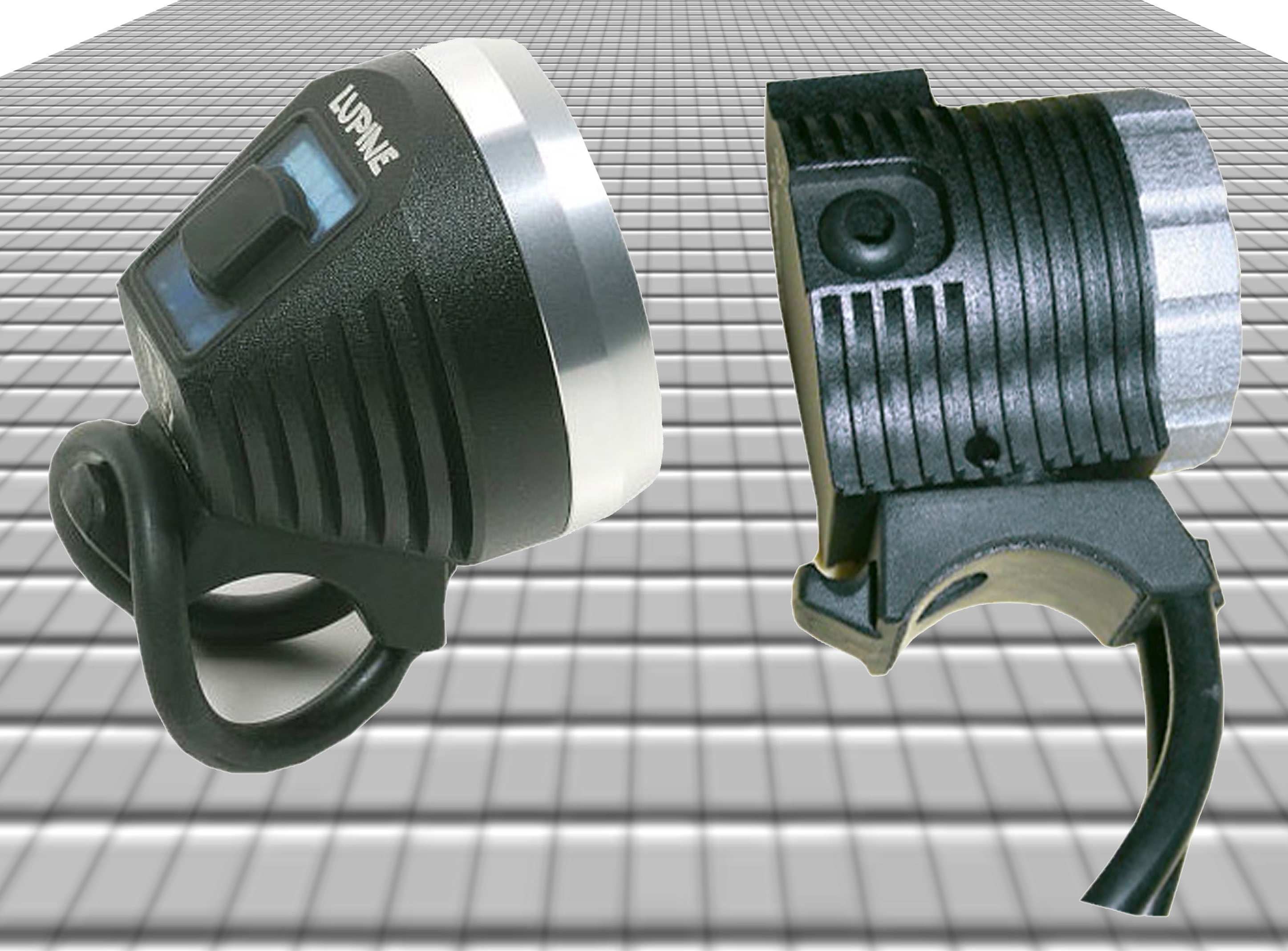

Naja, guck Dir die Lupinehalterung an dem Gehäuse an. Da kann man in etwa erkennen, wie klein das sein muss.

Die lampe ist deutlich klobiger als deine Wilma.

Viel klobiger? Ich weiß nicht...

Ist das eine 3fach oder 4fach LED?
Bei 3fach wird sie spürbar dunkler sein als die Wilma. Die Linsen sind nicht so gut wie die Wilma Linsen und haben erst recht nicht den Wirkungsgrad der Reflektoren die Jörn und ich haben. Sprich sie wird einfach dunkler sein.
Die Lampe wird inkl. vergleichbarem Akku sicher auch 250 bis 300 euro kosten.
Die Konstruktion des Gehäuses ist nicht wirklich optimal. Da ist ne ganze Menge luft im Gehäuse. Klar das ding wird spürbar leichter sein als meine, aber dafür gibt es lauf ibc einige Temperaturprobleme mit dem Ding. Ist auch nicht weiter verwunderlich, die Trägerplatte auf der die LEDs sitzen ist nur sehr dünn. Das reicht nicht um die Wärme an die Kühlrippen weiter zu leiten. Da gab es im IBC schon bessere LED Gehäuse.

Das Bild zeigt beide Lampen, wenn ich die Größe des Lupine-Halters miteinander anpasse... Dabie habe ich die Dicke des Gummis verglichen, damit die unterschiedliche Perspektive das Größenverhältnis nicht verzerrt.

PCS am Daumen wird schwer bei der Lampe. Die Temperaturprobleme entstehen durch den maxflex. Der StepUp Wandler produziert wohl die Temperaturen und die damit verbundenen Probleme. Das Ding muss also gekühlt werden und kann nicht einfach in einen Schrumpfschlauch verpackt werden wie die StepDown Wandler (wird ja meistens so gemacht).
Der Gehäusebauer sagt selbst das Gehäuse sei nur für 3fach ausgelegt gewesen und 4fach kann schwierig werden (Wärmeabfuhr). Aber ne Lampe die nach 3min im Stand abgeregelt werden muss? Na ich weiß ja nicht.
Und das "heller als ne Wilma", erklär doch mal wie das gehen soll. Es werden die gleichen LEDs verwendet (Lupine schickt ja immer schnell upgrades nach wenn es neue gibt) und die Linsen sind schlechter. Also ich denke da wurde sich eher was schöngeguckt... nicht ungewöhnlich bei den ibc Selbstbauern.
Also ich bleibe dabei, das Gehäuse ist zwar schön und wohl auch einfach aufzubauen, aber die Konstruktion ist nicht optimal. Ein paar gr Alu mehr und alles wäre gut gewesen (also vielleicht). Dafür ist das Gehäuse mit 70euro aber ganz schön teuer. Du hast ja selbst gesagt, ein Tesla Lampenkopf kostet nur 160euro.
