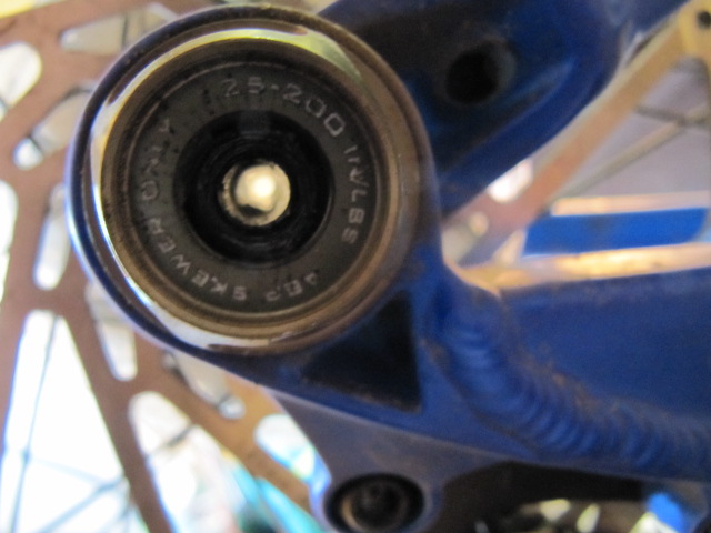

Sag mal, wie ist bei Dir denn das Hinterrad eingebaut ?
Hast Du eine spezielle Hinterradnabe ? Wenn ich das Foto richtig deute ist dort ja der Drehpunkt zwischen Ketten- und Sitzstrebe. Aber die Achsaufnahme sieht irgendwie sehr speziell aus. Kannst Du denn das Hinterrad über den Schnellspanner lösen und einfach nach unten hin ausbauen ? Dürfte nach meinem Verständnis nicht gehen, weil dort ja ein Drehpunkt (und auch eine Lagerung) ist, oder ?
Mach doch bitte mal ein Foto von der Stelle wenn das Hinterrad draußen ist.

Fangen wir mal so an. Um das Hinterrad auszubauen, muss man erstmal den Schnellspanner lösen und dann diesen rausziehen. Erst dann kann man das Rad nach unten herausnehmen. Daher gibt es nur eine Position.
Hier der Schnellspanner.
Einmal von Außen.
Und von innen.
Die Nabe ist nach meinen Wissen ein ganze Normale. Halt nur mit Scheibe und Schnellspanner.
Eigentlich, meine ich, ist der Drehpunkt zwischen der oberen und unterem Hinterbau, dort wo der Schnellspanner sitzt.

Beitragvon Jörn » Di 26. Apr 2011, 19:33
Jetzt versteh ich ...
Leider sieht es aber so aus als ob der Einbau einer Rohloff bei Dir nicht funktionieren wird, und zwar aus folgendem Grund :
Da die Rohloff eine Nabenschaltung ist, braucht diese eine sogenannte Drehmomentabstützung am Rahmen, d.h. wenn Du durchs Treten ein Drehmoment in der Nabe aufbaust, muß die Nabe das Gegenmoment irgendwo abstützen (Vergleich mit den guten alten Torpedo 3-Gang Schaltungen, die hatten immer so einen häßlichen Bügel unten dran, der mit einer noch häßlicheren Schelle an der Kettenstrebe befestigt wurde. Diesen Bügel gibt es für die Rohloff übrigens auch (Trekkingräder), allerdings aus Alu und ne Ecke hübscher). Und genau hier sehe ich das Problem : Du hast zwar einen Hinterbau mit 135mm Einbaubreite, und Du würdest auch die eigentliche Nabe eingesetzt und befestigt bekommen, aber die Drehmomentabstützung kann nur über die Kettenstrebe erfolgen. Und ob das passt kann ich so nicht sagen, weil ich sowas noch nie verbaut gesehen habe. Bei reinen Eingelenkern kann man die Abstützung auch über die Bremsaufnahme realisieren, das fällt bei Deinem Rahmen jedoch flach, weil sich die Bremse um die Hinterachse dreht (beim Einfedern).

Also die Nabe ist am unteren Hinterbau befestigt. Das heißt, das sie mit der Kettenstrebe verbunden ist. Der obere Hinterbau sitzt ja außen. Also laut Rohloff wird es 100% an einem Viergelenker nicht funktionieren. Mein Rahmen ist aber keiner.

STOP! In dem Bild letzten Bild ist die Scheibenbremsaufnahme und somit auch der obere Teil des Hinterbaus 'innen'.
Dort funktioniert die Speedhub mit den von Rohloff vorgeschlagenen Teilen.
Bei Deinen eigenen Fotos ist das aber nicht so oder? Ich kann sehen, dass dort die Scheibenbremsaufnahme und der obere Teil des Hinterbaus 'aussen' ist. Dann funktioniert das ganze nicht!!

Beitragvon david0815 » Do 28. Apr 2011, 17:22
Das Bild steht auf dem Kopf! Die Scheibenbremse ist an der Sitzstrebe - wie auf der Skizze - angebracht.
Sollte also eigentlich funktionieren. Ist aber sehr viel Aufwand und ob sich der lohnt?
