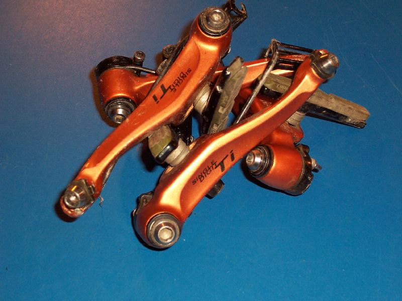

Der Zustand war natürlich unhaltbar, zumal die Schraube der hintern Zugklemmung auch unter Rostbefall litt!
Ich wühlte also ein wenig im Fundus und fand ein Opfer. Ein Satz Avid SD Ti wurde zur Schlachtbank gebeten :lol: :lol: :lol: .Mit leuchtenden Augen entfernte ich die TITANschrauben und putzte das edle Metall auch gleich.

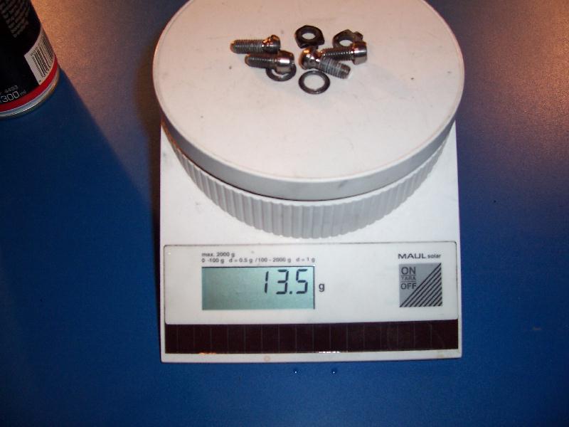

Na klar, kam im OP auch gleich die Waage zum Einsatz. Mann muss schließlich wissen was die Transplantation neben dem ultimativen Rostschutz noch so bringt.
20 Gramm Altmetall zu 13,5 Gramm Edelgedöns macht - 6,5 Gramm. Ein unglaublicher Vorteil im Training oder Wettkampf bahnt sich an. :wink: :wink:
Und schwarze Unterlegscheiben verwöhnen auch noch das Auge des Kenners.Herrlich!!!!
