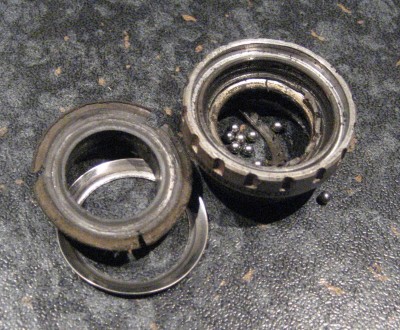

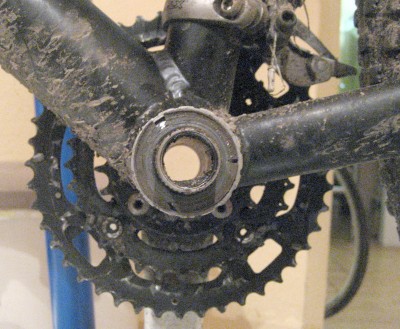

Beitragvon Karsten » Di 24. Feb 2009, 22:14
Sonntag gabs während der Tour ganz komische Geräusche aus dem Tretlager. Ich habs mal angeschaut, zwischen Lager und Pedalarm quoll irgendein Gummi raus und man konnte die Lagerkugeln sehen. Außerdem war die Kurbel extrem schwergängig was sich aber mit der Zeit wieder gegeben hat. Bin die Tour noch zu Ende gefahren und gestern auch nochmal, ab und zu knallte es mal im Lager, aber sonst keine Probleme. Heute hatte ich endlich mal Zeit das auseinanderzubauen.
Tja, kaputt. Hat ein halbes Jahr gehalten. :?
Zum Glück hatte ich noch ein baugleiches Lager, welches ich knapp 1 Jahr gefahren bin, aber auch schon lange rau läuft... :? :?
Wir hatten uns ja gerade erst über den Sinn und Unsinn von hochwertigen Tretlager und Steuersätzen unterhalten... Ich war da ja immer skeptisch, aber brauche ich jetzt doch was höherwertiges? :roll: :lol:

Beitragvon chriz » Mi 25. Feb 2009, 14:14
Das mit dem Lagertausch bei den Hollowtech ll Innenlagern ist eigentlich recht einfach. Bei einem alten Lager von Felix habe ich mal innerhalb von 5 Minuten die Lager rausgepult. Müsste Felix noch rumliegen haben. Die Lager kosten in der Bucht irgendwas bei 20€ für 10 Stück. Damit kannst du dann 5x Lager tauschen wo Du sonst nur ein komplettes Innenlager kaufen kannst. Rechnet das mal durch. :!:
Das blöde bei den Shimano Dingern ist auch, das sie 1RS-Lager verbauen. Das bedeutet, dass die nur auf einer Seite gedichtet sind. Und jetzt ratet mal, wie Shimano die Lager einpresst: Mit der gedichteten Seite nach INNEN! Absoluter Quatsch. Außen setzen sie dann diese Kunststoffscheibe davor. :nono:
Also, kauf Dir ein paar 2RS Lager (also beidseitig gedichtet) und setze sie ein. Die dürften länger halten.
