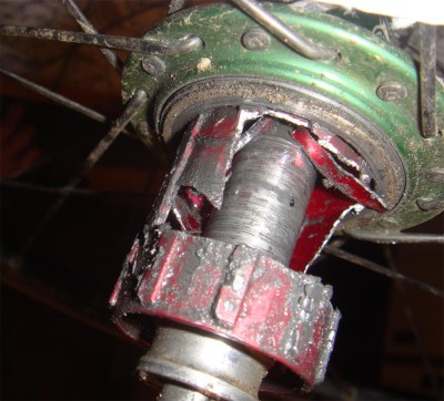

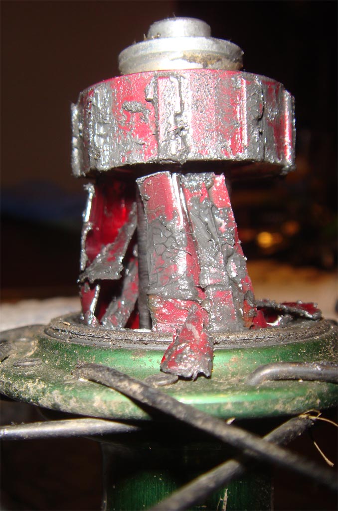

HiHo Jungs,
Jannis letzte Tour war schon nach dem 6.km zuende... :evil:
War wohl ein Materialfehler :lol: :lol:

Oh oh, das sieht nicht gut aus.
Schön zu sehen ist, dass der Freilaufkörper dort wo das Lager sitzt noch voll in Ordnung ist. Allerdings jetzt wohl nur noch mit Freilauffunktion. :lol:
Wie ich gehört habe, soll tune da aber recht kulant sein??
Was für eine Kassette war da denn denn drauf? Eine aus Einzelritzeln bestehende oder eine mit Spiderarm?

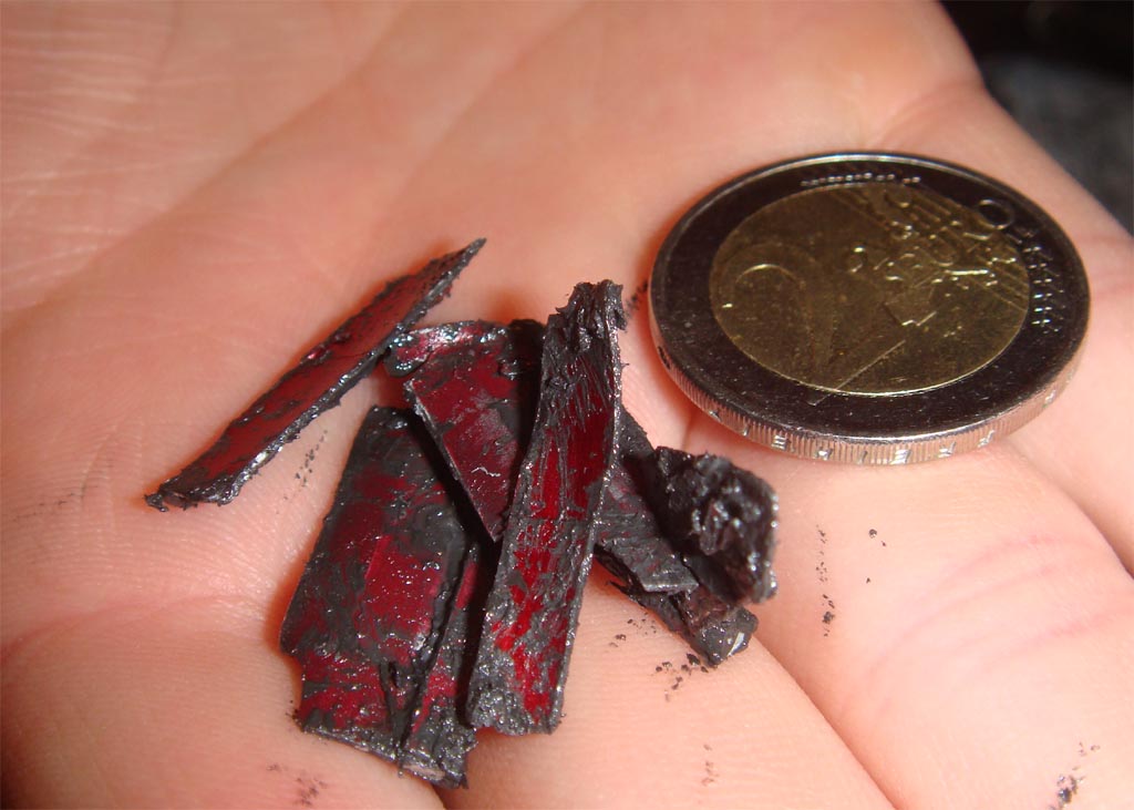

Moin Jungs,
das war der Freilauf einer MAG 190! Mitte 2006 als Komplettrad gekauft
Jannis hat’s glatt hingelegt :( aber ihm ist nicht viel passiert... nur sein Beinling hat was abbekommen :lol:
Er fährt eine ganz normale 11-32 XT Kassette... wir beide denken das sich das sechste Ritzel weil es ja einzeln ist so weit in den Freilauf gebohrt hat bis es die kleinen „rillen“ durchstoßen hat und so die Stabilität nicht mehr gewährleistet war. Jannis hat zu mir gesagt das er erst im sechsten gang leer lauf hatte(dadurch hat er sich dann an einem Berg hingepackt) danach konnte er noch fahren nur im 6. nicht mehr also ist er im 5. weitergefahren. Aber da die ersten 5 Gänge ja vereint sind war die Kraft für das dünne Alu wohl zu groß(da ja die kleinen Rillen durch waren) und ist dann gebrochen… danach durfte er nach hause rollen.
Ich hab noch keine Antwort was Tune machen wird :x aber ich denke das sie das 4 free fiXen!
--->Jannis und ich schwören trotzdem auf TUNE!Wir werden es auch weiter fahren!
Wenn man es leicht haben will muss man halt doch abstriche machen... oder einen Trainingsatz haben MIT STAHLFREILAUF 8) 8)
