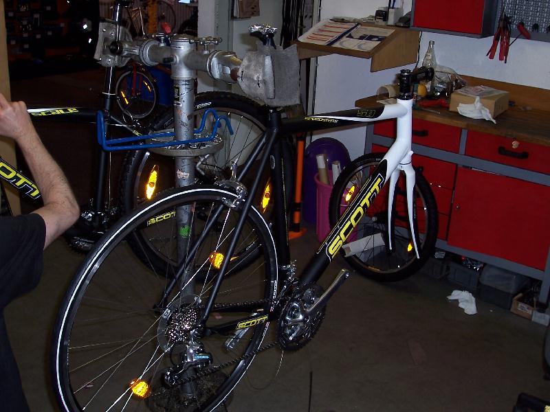

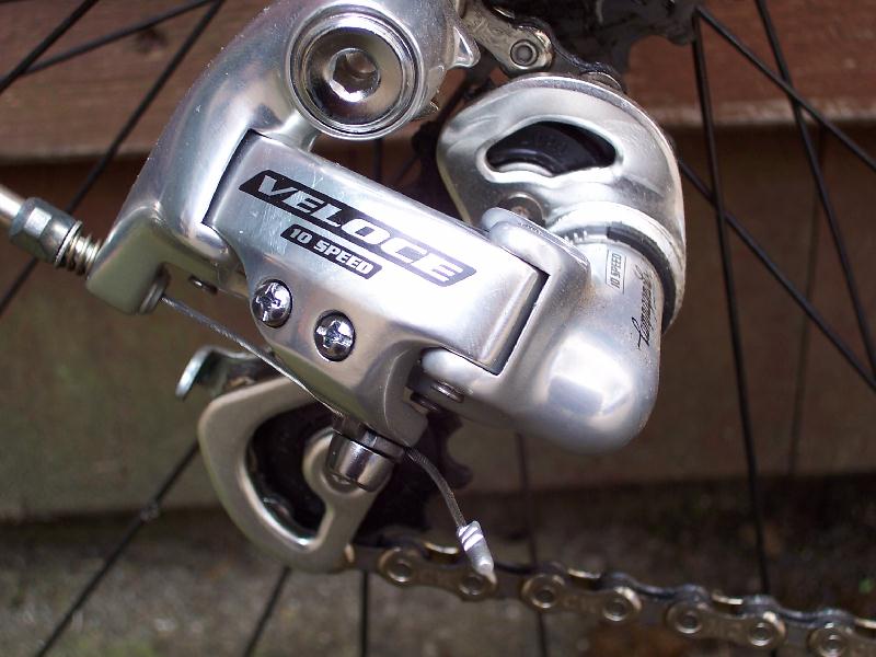

Eines schönen Tages im Mai wurde dann ein Karton mit meinem Rad geliefert. Nun konnte der Spaß beginnen. Ich packte das Rad aus und das Schlachtfest nahm seinen geplanten Lauf. Bis auf Rahmen, Gabel, Steuersatz, Lenker, Umwerferschelle und Bremsen kamen alle Teile weg. Sie fanden schnell bei ebay ihre Liebhaber und mein Projekt konnte weiter gehen.

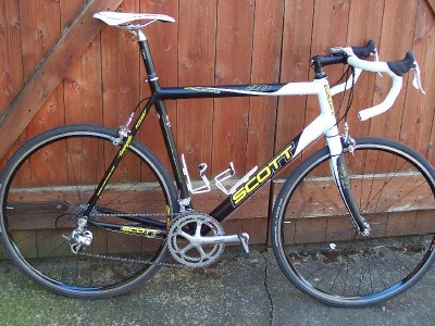

Es ist vollbracht! Die Normalversion

Den wesentlichen Fehler, wie ich es jetzt im Nachhinein, wo das Rad gut 2000km gelaufen ist, feststellen musste, habe ich bei den Laufrädern begangen. Die Teile habe ich unter der Anleitung von Rollo teilselbständig aus Mavic CXP 33, Record Naben und DT Comp Speichen aufgebaut. Der Schwachpunkt sind die Naben. Zunächst faszinierte mich die Abschmiermöglichkeit. Dann schockierte mich die Einsicht, dass es keine Möglichkeit sondern vielmehr eine Notwendigkeit zur Abschmierung war. Die Naben laufen im Vergleich zu allen mir bekannten Maviclaufrädern richtig, richtig schlecht und rau. Mal sehen, wie es mit ihnen weitergehen wird. Das Problemkind ist allerdings mehr die vordere denn die hintere Nabe.

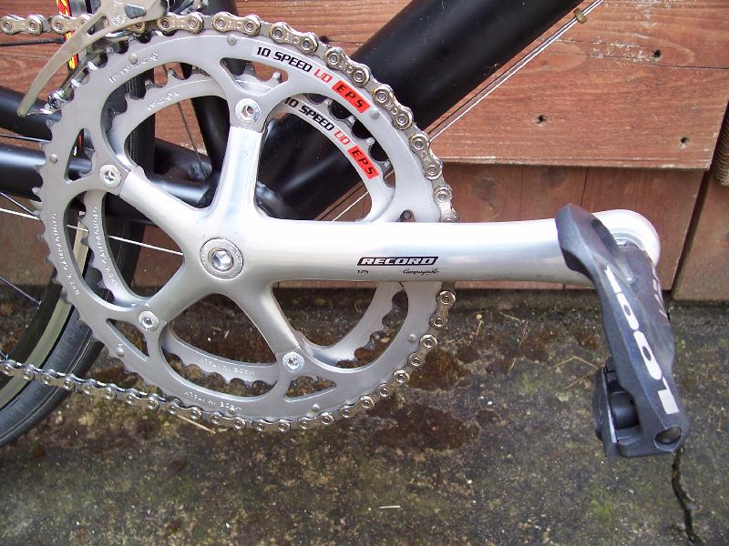

Ein weiterer Luxus ist die Kurbel an meinem Scott. Da ich günstigst an eine Record Kurbel aus Alu gekommen bin, konnte ich nicht wiederstehen. Das Teil stand auch schon ewig auf meiner „nice to have“-Liste.

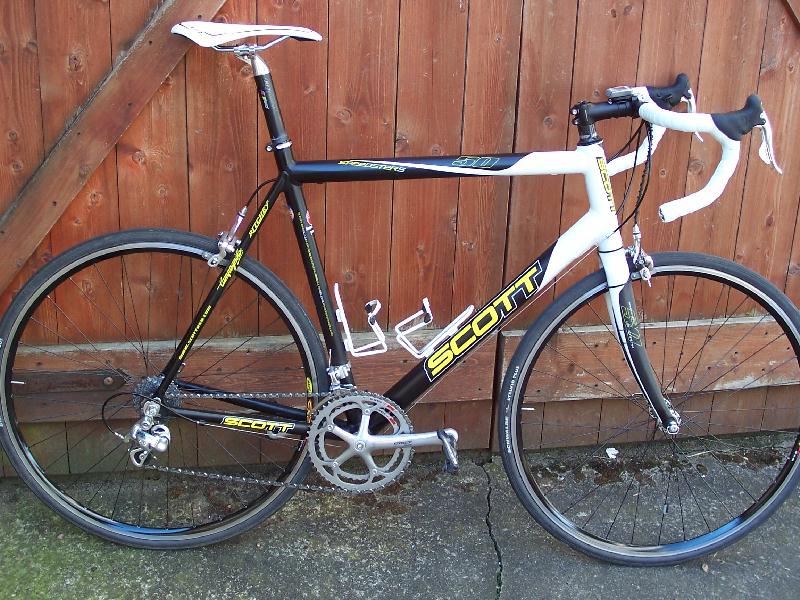

Der Rest ist nicht so aufregend, aber seht selbst - hier sind die Daten:
Rahmen: Scott S 50 Rh.: XXL/ 61 cm
Gabel: Scott S 50
Steuersatz: Cane Creek
Laufräder: Mavic CXP 33/ Campagnolo Record Naben/ DT Comp Speichen
Schnellspanner: Campagnolo Record

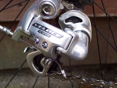

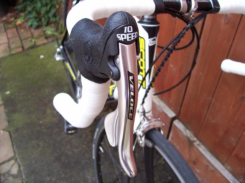

Schalt- Bremshebel: Campagnolo Veloce
Bremse: Scott Pro
Umwerfer: Campagnolo Veloce
Schaltwerk: Campagnolo Veloce
Züge: Campagnolo
Kette: Campagnolo Veloce Ultra 10fach
Cassette: Campagnolo Veloce 12-25 10fach
Innenlager: Campagnolo Chorus
Kurbeln: Campagnolo Record
Pedale: Look Kéo Classic
Sattelstütze: Ritchey WCS

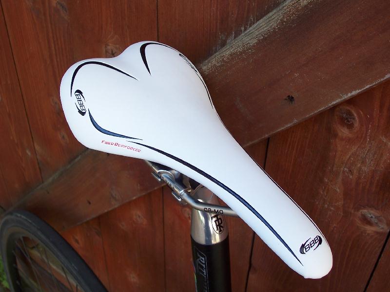

Sattel: BBB BSD-09

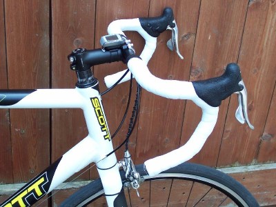

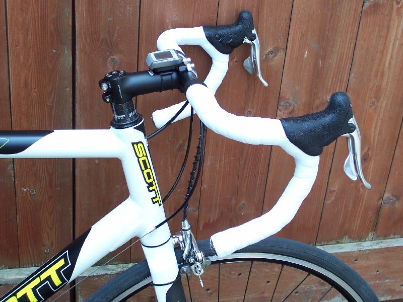

Lenker: Scott Drop LF Anatomic
Vorbau: BBB
Lenkerband: BBB
Reifen: Schwalbe Stelvio Plus
Flaschenhalter: BBB
Tacho: Sigma Sport 906

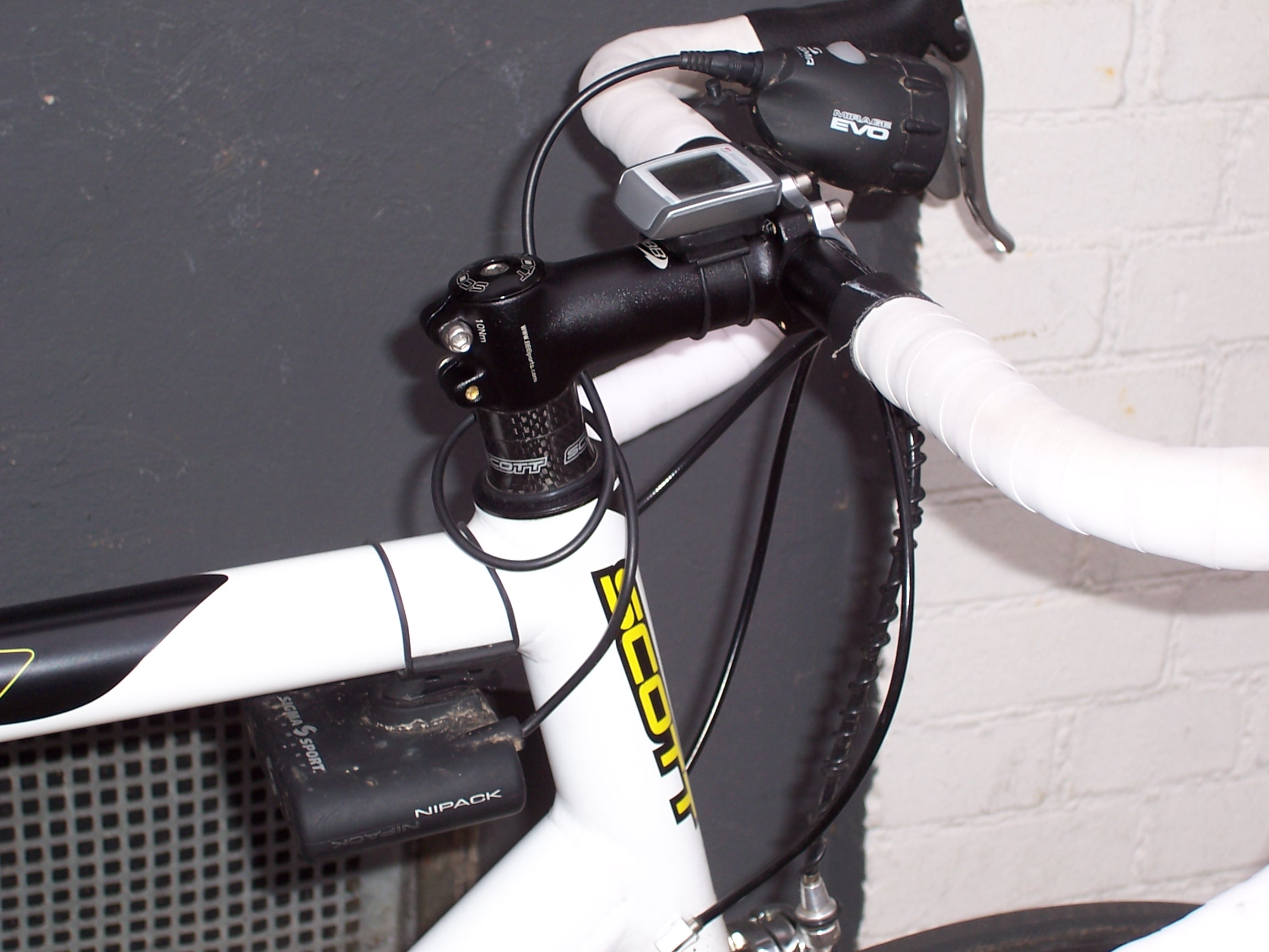

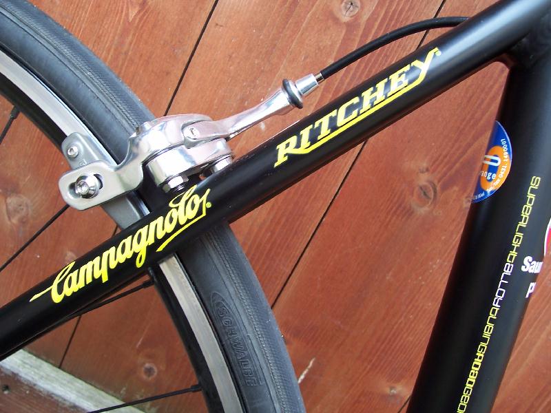

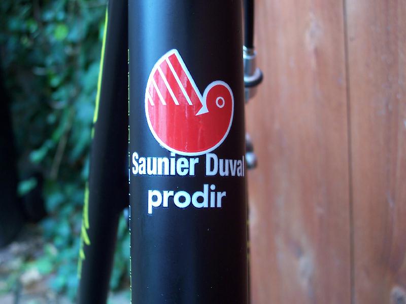

Um etwas mehr Leben ans Rad zu bringen, brachte ich in mühevoller Kleinstarbeit noch ein paar Details an Rad. Die Details gehören eigentlich an das „si: a: wan“, waren mir dort aber entschieden zu laut. :wink:

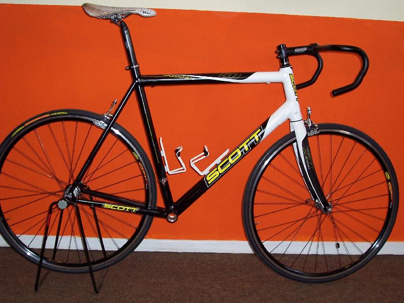

Beitragvon Jens » Fr 10. Nov 2006, 17:57

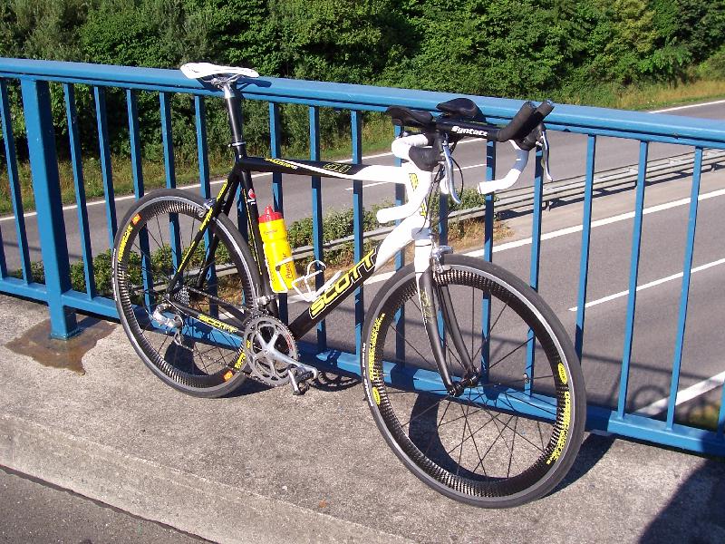

In einem weiteren Anfall von Wahn, baute ich das Radel auch mal zum Zeitfahrrad um. Doch ich glaube fest daran, als TT fühlte sich das Scott unwohl. Mir erging es mit dem Auflieger ähnlich, der brachte zwar ein deutliches Plus an Geschwindigkeit doch war er optisch fragwürdig.
Ich bin mit dem Ding auch nicht wirklich klargekommen. :nono:

Am 08.10.06 kam das böse Erwachen. Halunken haben meinen Keller aufgebrochen und das S50 gestohlen. Uff, das saß tief! Am 13.10.06 meldete sich jedoch die Polizei. Anhand der Tatoos konnte man mein Rad bei einem Kieler Gebrauchtwarenhändler identifizieren. Mein Scott kehrt also heim.

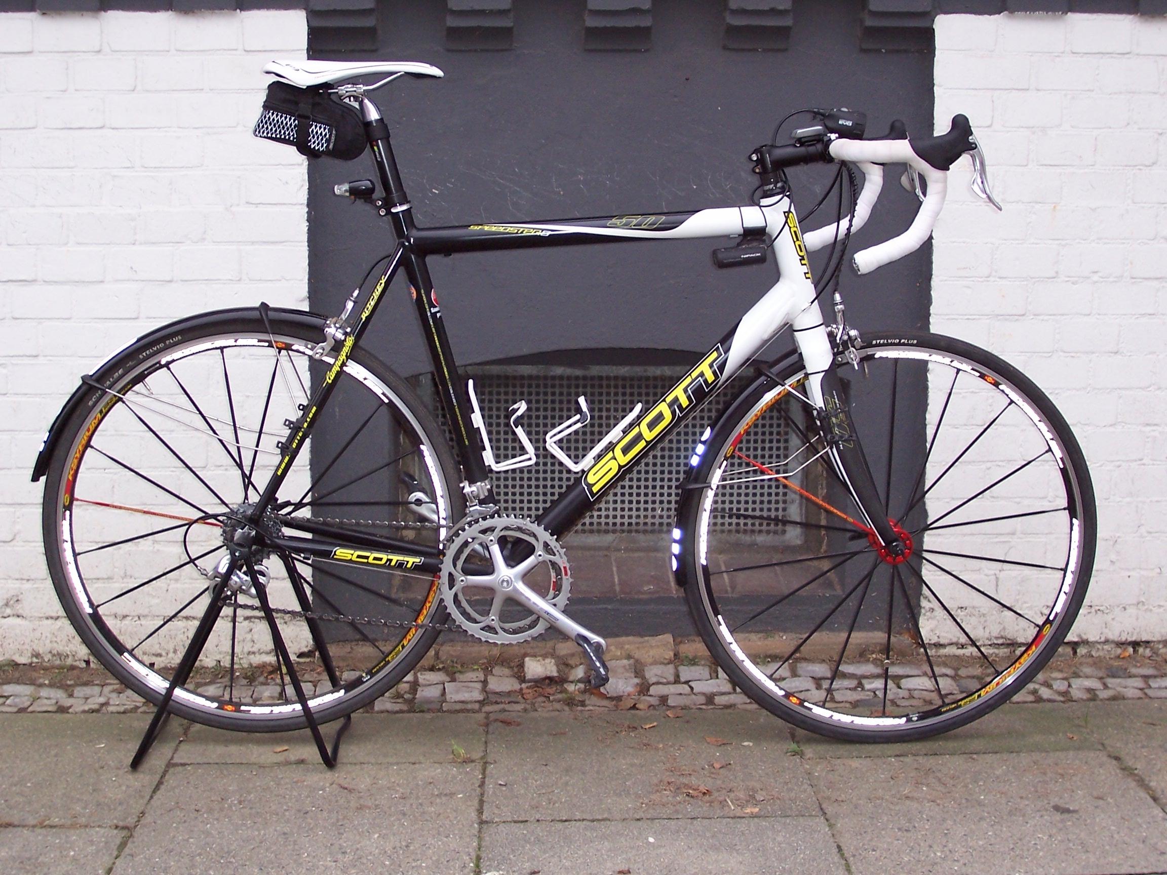

Zur Belohnung erhielt es dann die Kysrium ES. Mittlerweile ist das Rad auch nach seiner ursprünglichen Bestimmung aufgerüstet worden. Mit Schutzblechen und Beleuchtung soviel kleinem Kofferraum an der Sattelstütze arbeitet es nun als Trainingsrad im Herbst/Winter.

Ein weiteres Problem stellt nun das hinter Schutzblech dar (SKS Raceblade) :( . Auf unserer Ausfahrt gestern schliff es mehrmals am Reifen, wenn ich im Wiegetritt fuhr. Auch ein Nachobenschieben des Bleches brachte nur kurzzeitig Besserung. Rutscht das Blech während der Fahrt und der damit verbundenen Erschütterungen tiefer?
Ich habe das Raceblade heute demontiert und einen Streifen raues Gewebeklebeband auf Sitzstreben geklebt. Ferner habe ich die Gummis der Halterung strammer gezogen. Mal sehen ob es hilft. :ka:
Bei der Demontage musste ich noch feststellen, dass das Blech an meiner hinteren Bremse gescheuert hat. :evil: :evil: :evil: Ich habe die Kanten nun mit ein wenig Tape abgeklebt. :roll:
