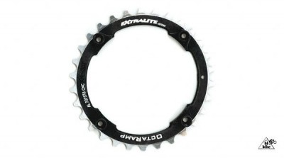

Ist es technisch möglich ein Kettenblatt mit nur 29 Zähnen für den 104er Lochkreis herzustellen oder ist bei 32 Zähnen Schluß? Kennt jemand evtl. sogar einen Hersteller?
Beim 94 Lochkreis (MTB-Compakt) gibt es solche Blätter (hatte ich selbst).

Ich hatte gestern eine Diskussion mit einem Kerl der meinte es gäbe ein solches Blatt nicht, weil der Lochkreis dies nicht hergibt. Ich sehe das anders und meine auch schon solche Blätter/Kurbeln gesehen zu haben. Ich weiß nur nicht mehr wo! Deshalb die Frage.

es gibt ein 30 Zähne Kettenblatt von Extralight. Dann ist aber auch schluss. Ein 29er passt nicht mehr drauf.
