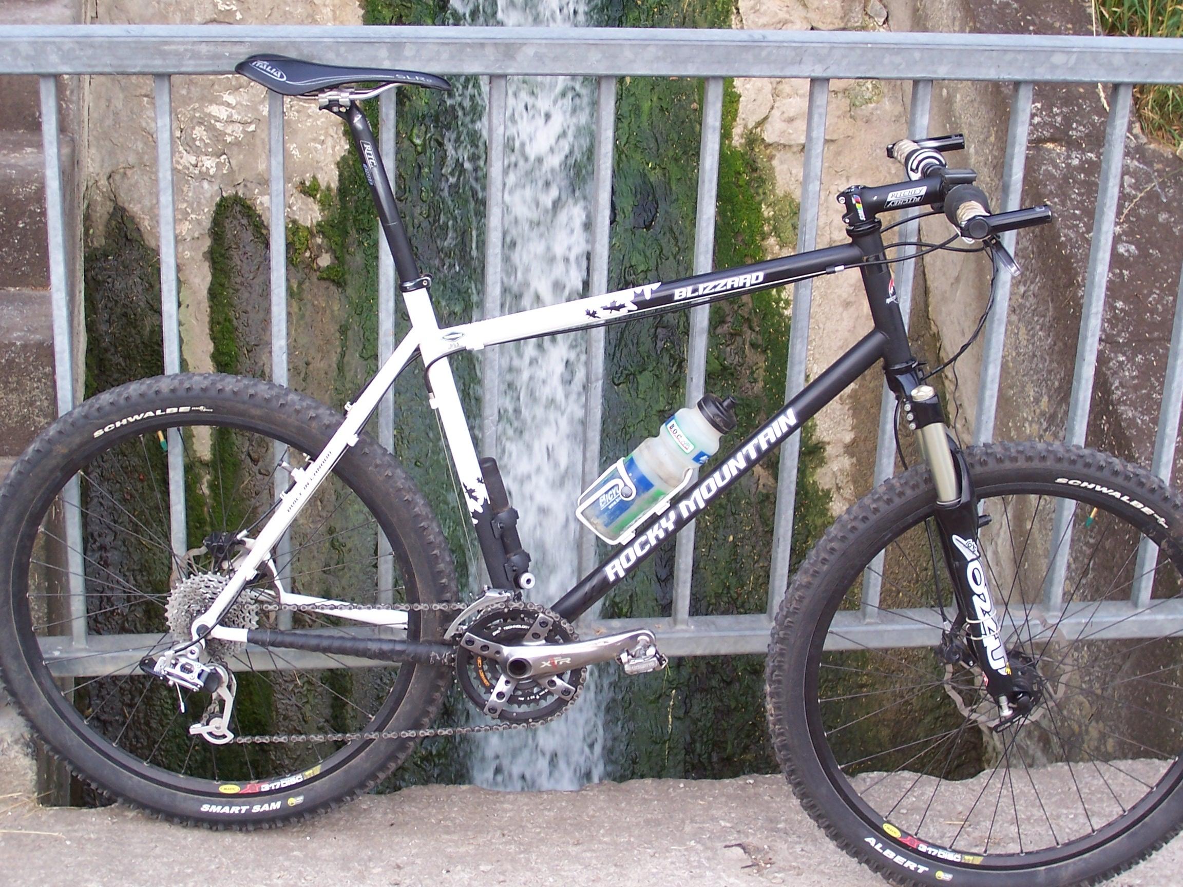

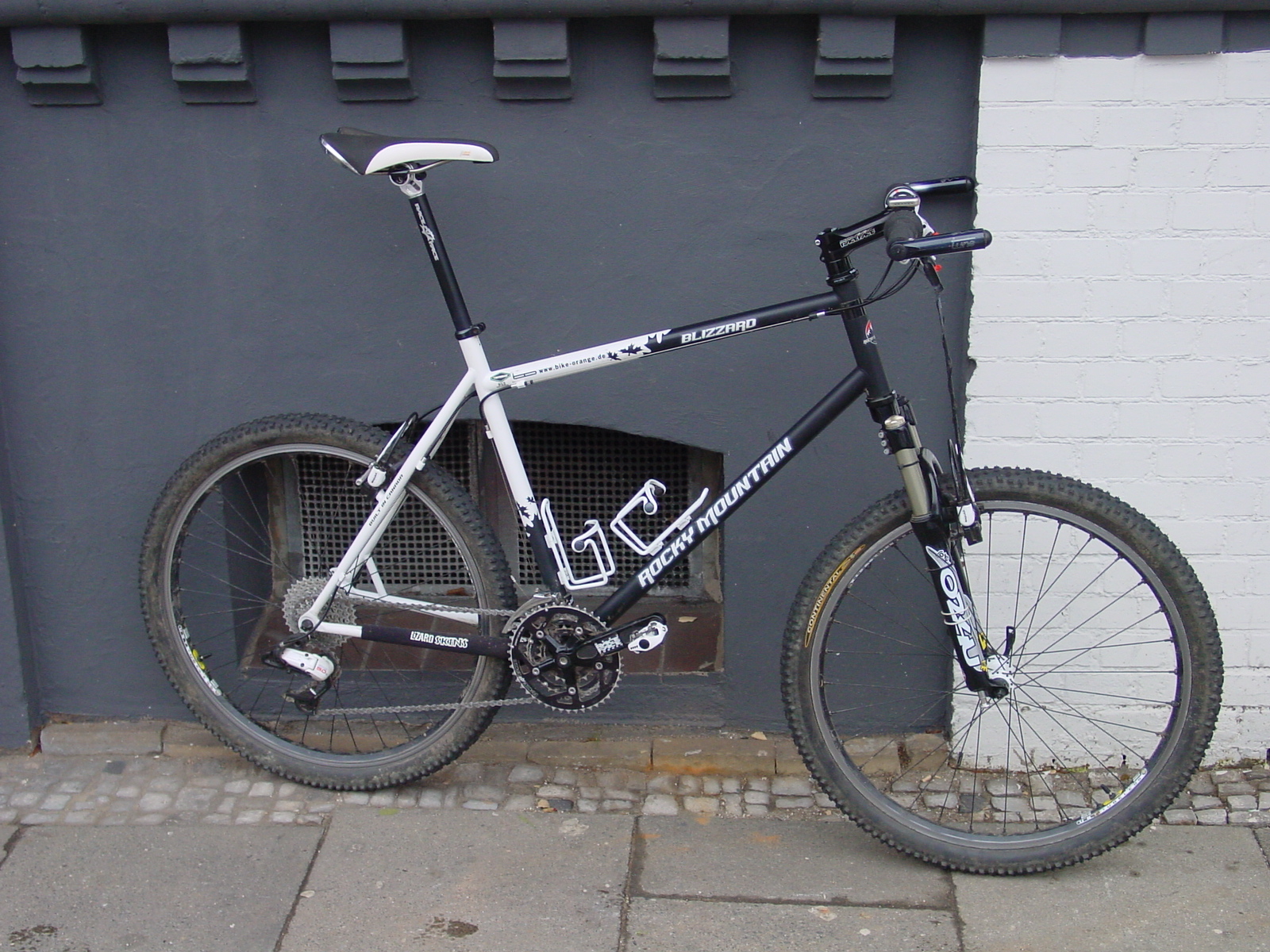

Das bisherige Leben meines Blizzard gliedert sich in mehrere Ausbaustufen:

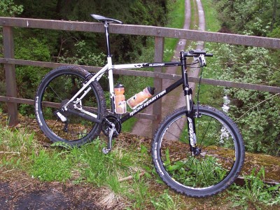

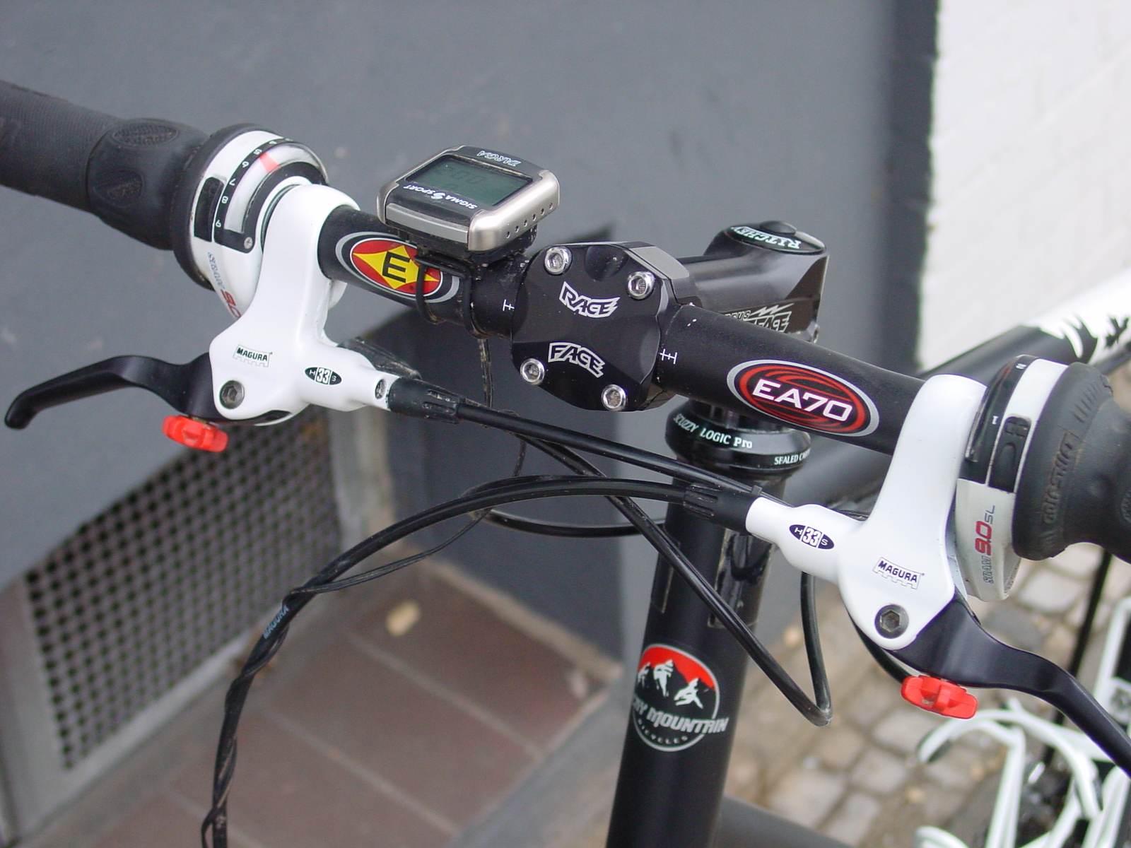

Stufe 1 Show and Shine
Bei Stufe 1 ging es mir primär um das Aussehen des Rades. Das Rocky sollte durchgängig Schwarz/Weiß sein. Dieses Vorhaben bedingte eine gewisse Lauferei nach den unterschiedlichsten Teilen.

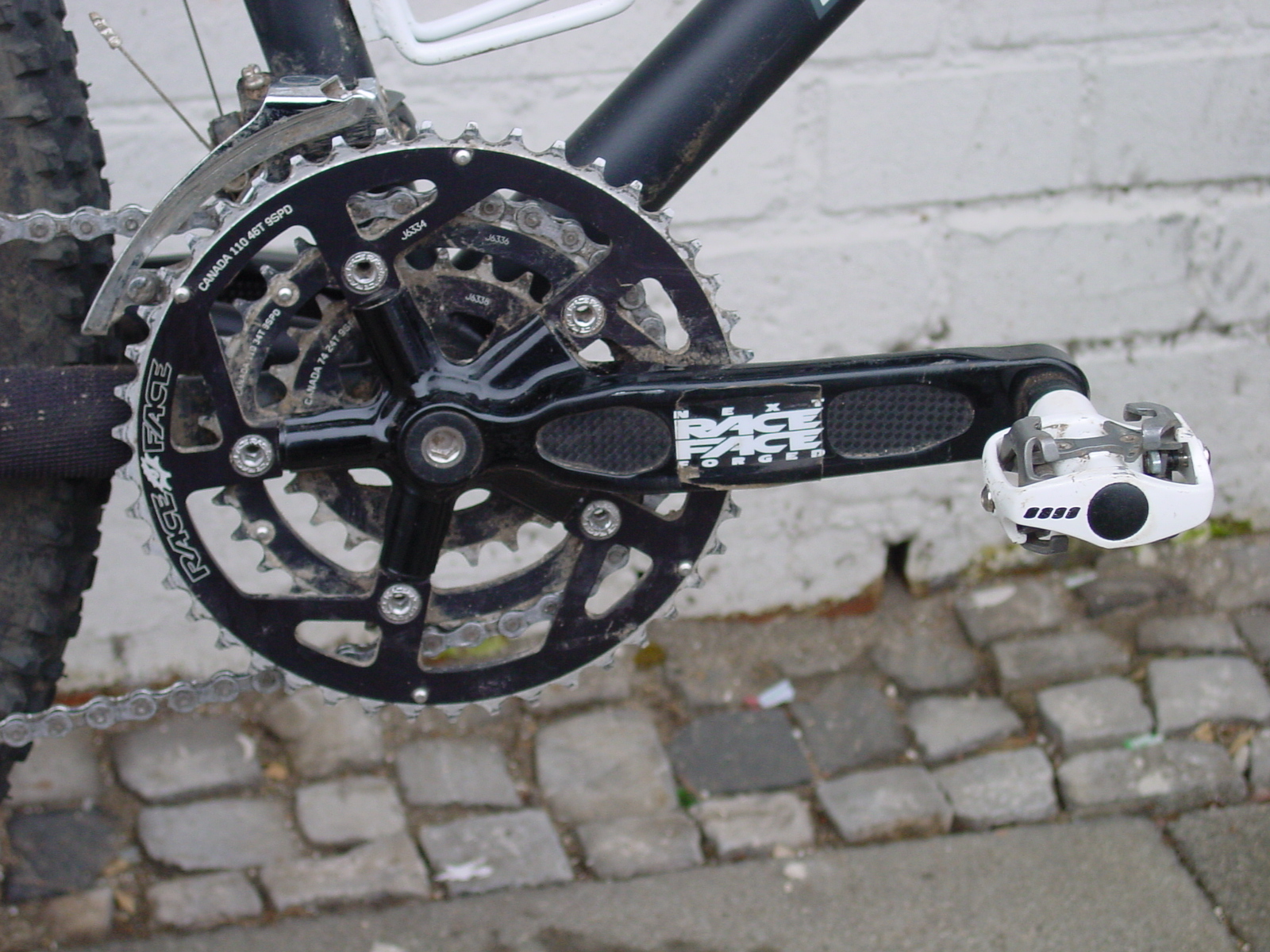

Die Kurbel musste, klar wie es sich für ein Rocky gehört, von Race Face sein. Auf der Eurobike stand das Rad mit einer schwarzen Kurbel aus Alu. Ich wollte sie in Weiß, was aber nicht einfach war. Schließlich fand ich im Netz das Carbon-Topmodell für einen unverschämt günstigen Kurs. Die Kurbel war mit 110er Lochkreis und Vierkantaufnahme ein Ausläufer. Da mein Bike auch untenherum weiß sein sollte, suchte ich weiße Pedale. Diese und ein weißes Sram 9.0 SL Schaltwerk mit passenden Griffen fand ich bei meinem damaligen Arbeitgeber in der Auslage. Als Umwerfer wählte ich einen einfachen Shimano Deore, da dieser schwarz mit weißem Schriftzug war und gut ins Konzept passte. Beim großen E ergatterte ich in einem heißen Duell mit einem anderen Kieler schließlich weiße Sram 9.0 SL Naben. Diese entpuppten sich allerdings bald als ziemlicher Schrott, aber sie waren halt weiß und das war wichtig. Die weißen Sunn Pedale zeichneten sich übrigens auch nur durch ihre Farbe aus. Bei meinem ersten Marathon überhaupt in Altenau brach ein Teil der Klick-Mechanik einfach ab. Ich wechselte recht zügig zu Shimano 959 Pedalen, die immer noch halten. Vorbau und Sattelstütze kamen auch von Race-Face und waren schön schwarz, wenn auch nicht ganz leicht, so doch schon allein betrachtet zwei Kunstwerke für sich. Beim großen E fanden sich auch noch weiße Barends von Onza und als Sattel kam ein Pavé Team AG2R von Fizik ans Bike, na klar mit weißen Flanken. Bei Magura orderte ich eine schwarze O24U und ein HS 33- Sondermodell in weiß. Ich war glücklich!

Stufe 2 Die Race-Rakete
In der Zeit als sich mein 26 Zoll Fuhrpark immer mehr dezimierte und das Rocky immer klarer mein Favorit wurde aber noch zahlreiche MTB-Marathons auf meiner Agenda standen, musste das Rocky abspecken. Dieses Unterfangen war natürlich recht sinnlos, da allein der Rahmen so ca. 2,3 Kilo auf die Waage bringt. Aber leichter als Stufe 1 konnte es alle Mal werden. Das ursprüngliche Farbkonzept geriet etwas ins Hintertreffen. Der Pavé musste einem SLR Sattel weichen. Auf Vorbau, Lenker und Steuersatz prangte nun stolz das WCS-Logo von Ritchey. Die Laufräder wichen den Crossmax XL von Mavic und die Magura HS 33 wich einer V-Brake. Ich wählte hier die Sram 9.0, deren Arme allerdings nach einigen Kilometern immer unbeweglicher wurden. Als Hebel fuhr ich nun weiße 9.0 SL Hebel ebenfalls von Sram. Ich weiß noch, dass es ein ziemlicher Zirkus war, die Dinger zu bekommen, da alle Welt nur noch den linken Hebel hatte. Den rechten fand ich nach einiger Zeit bei Ebay. Die Dinger waren allerdings windelweich und verwanden sich bei jeder Bremsung. Mehrfach wähnte ich schon, den Griff vom Lenker gerissen zu haben, was allerdings nie geschah. Kurzzeitig, als die Bremsarme oder deren Lager gar nicht mehr wollten, hatte ich eine kupferfarbene Avid SD Ti am Blizzard. Diese stammte noch aus der Stevenszeit und arbeitete klasse, war optisch aber etwas daneben. Erwähnt werden muss noch der Freilauf der Crossmax-Laufräder, der immer im Winter nicht mehr so recht drehen wollte. Eine Eigenschaft, die ein guter Freilauf besser nicht haben sollte. Ach ja, die bleischweren aber weißen Onza Barends wichen welchen von Post Moderne mit einem überragenden Preis/Gewichtsverhältnis. Eine XTR Kassette mit ordentlich Titan kam auch noch ans Bike ebenso wie die leichte XTR Hollowtech II Kurbel.

Stufe 3 Das sorglosere Stahlross
Stufe 3 wurde in diesem Jahr eingeläutet. Ich bin mittlerweile ein wenig vom MTB abgekommen und regte mich gerade Anfang 2006 über den derben Verschleiß im Gelände auf. Die logische Konsequenz war Stufe 3. Das Rocky musste sorgloser, aber mind. genau so funktional wie vorher sein. Wieder kam der Inbusschlüssel zum Einsatz. Die Mavic Laufräder gingen zum großen E. Stattdessen kamen von mit persönlich aufgespeichte und von bike orange kontrollierte 32 Loch Standardfelgen mit einer Shimano XT Nabe ins Bike. Kette und Kassette sind nun ebenfalls XT-Teile. Das gute weiße 9.0 SL Schaltwerk war leider nach 6670 km hinüber. Noch nie habe ich ein so ausgeschlagenes Schaltwerk gesehen. Es wurde durch ein älteres Sram XO aus meinem Fundus ersetzt. Ein Quell großer Freude waren auch die zuletzt ständig festen Schaltwerksrollen am 9.0 SL Schaltwerk. Ich weiß nicht wie viele Satz Rollen ich durchgezogen habe. Teilweise war das Fett wohl schon in der Packung harzig geworden. Bei Km 7832 wollte schließlich der Deore Umwerfer nicht mehr. Es kam als Versuchsträger ein schwarzer Sram X-Gen ans Rad, der zumindest besser ist als das ausgelutschte Shimano Ding. Auch trennte ich mich in dieser Stufe von den V-Brakes und kam mit einer schwarzen Magura Marta in der Bremsengegenwart an. Da die derben Kosten der XTR Blätter mir auch Bauchschmerzen bereiteten, wanderte die gute Race Face Next Forged Kurbel zurück ans Rocky. So verschwanden ebenfalls die Hollowteck II Lager, die nie wirklich anständig drehten und das gute alte XT Vierkant Innenlager kehrte aus dem Keller zurück ins Rocky. Die Race Face Stütze wurde aus optischen Gründen durch eine schnöde Ritchey Pro ersetzt, die allerdings relativ zügig alle Schriftzüge einbüsste. Bei den Reifen fand ich die Albert von Schwalbe für mich und habe seit dem keine Traktionsprobleme mehr. Zu guter Letzt konnte mir bike orange noch weiße Griffe besorgen, die allerdings regelmäßiger Zuwendung bedürfen.
Nun ist mein Trecker wieder mehr im ursprünglichen schwarz/weißen Konzept und dazu noch wesentlich sorgloser. Ich denke, so werden wir zusammen alt, denn Stufe 4 wird wenn überhaupt ein kleiner vollgefederter Bruder. Mein Blizzard gebe ich auch dann nicht her.

Leider musste die gute alte RaceFace Kurbel weichen :cry: . Offensichtlich mochte sie ihren Job als 2-fach Kurbel im Crosser nicht. Die Kurbel muss konstuktionsbedingt als 3-fach Kurbel gefahren werden, was mir leider zu spät aufging. Nun knarrt das gute Stück bei fast jedem Tritt. Schade. Wirklich Schade ist es auch um das großartige XT 4-kant Innenlager :heul: . Leider sind auf die schnelle kaum noch würdige Kurbeln mit 4-Kant Aufnahme zu bekommen. :cry:
H 2 war also unumgänglich :nono: . Diemal allerdings in Gestalt der XT. Erstaunlich aber wahr, diese Lager drehen wirklich gut :shock: . Hat ShimaNO dazugelernt? Oder liegt es am nun plangefräßten Tretlagergehäuse des Rocky?
Ich glaube, es ist jedenfalls ein guter Zeitpunkt die 760er Kurbel zu erwerben, denn sie dürfte ausgereift sein. Wagemutigere Zeitgenossen werden wohl auf die XT 2008 warten, ich aber habe keine Lust mehr auf ein unbezahltes Tester-Dasein.
Auf Anraten von Felix habe ich die Kettenblätter gleich gegen schöne TA Blätter gewechselt :lol: .

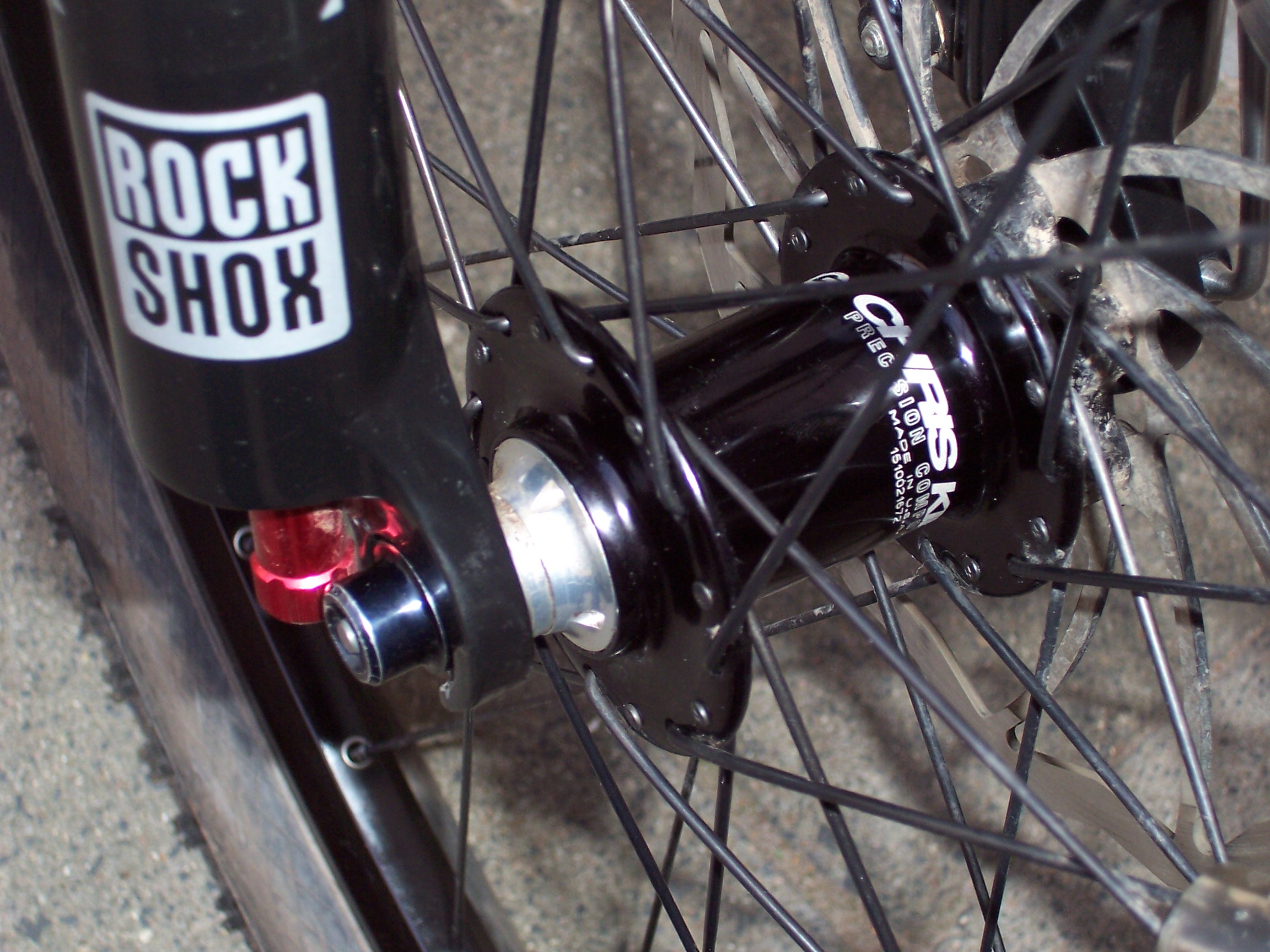

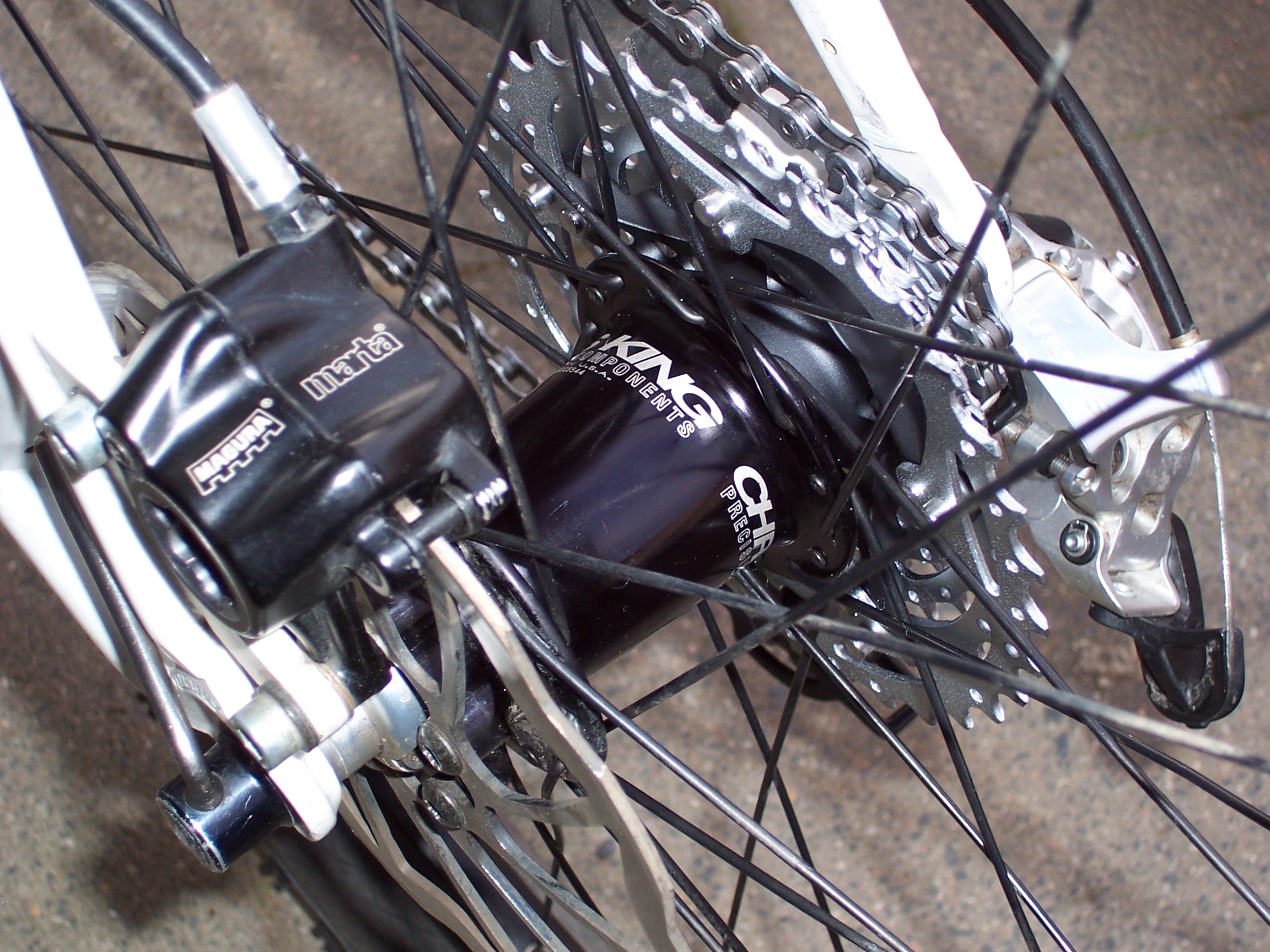

Stufe 4
Alles Blödsinn! Fully? NEIN! Der halbe Hausstand ist in der Bucht verschwunden und das Blizzard bekam das Chris King Lager Paket verpasst. Herrlich, wie alles so schön drehen kann. :wink: :lol: :wink: :lol: 8) :wink: :lol: :lol:

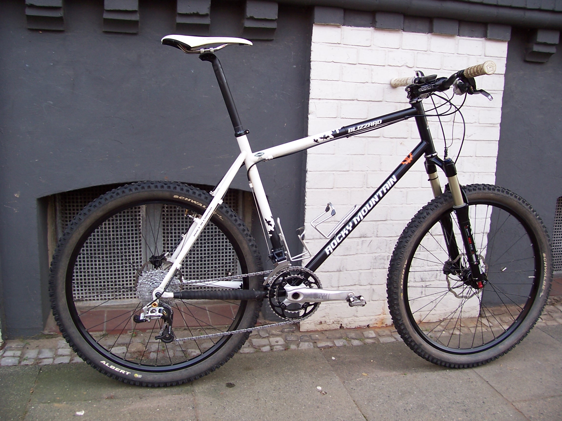

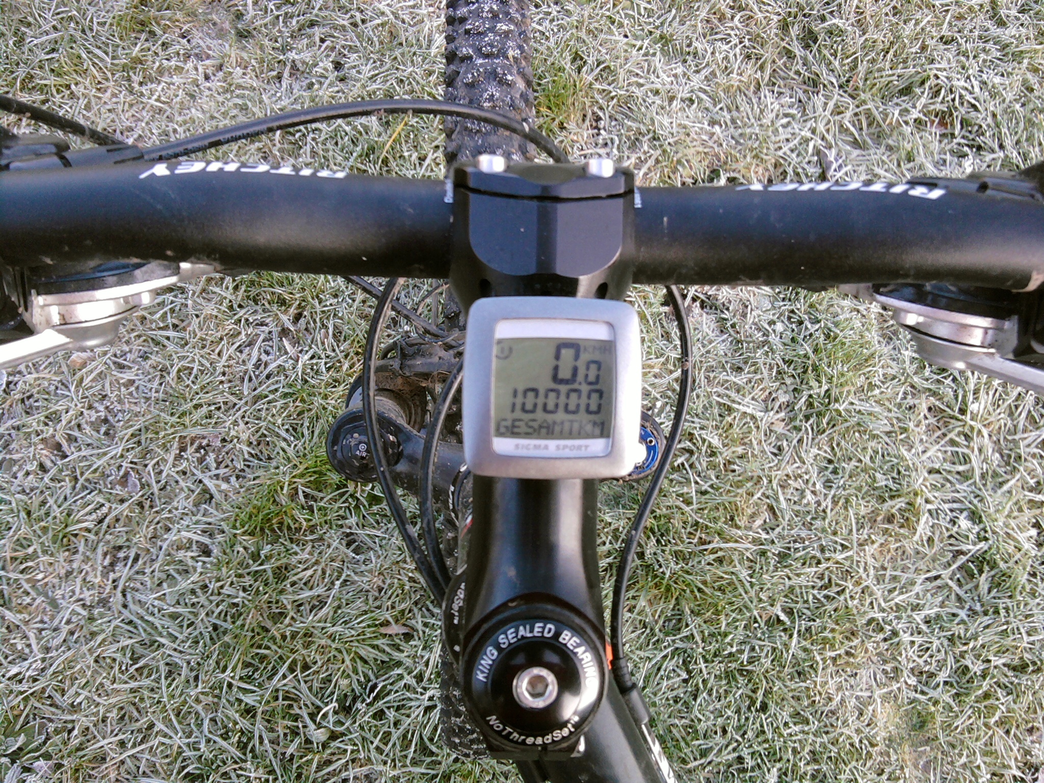

Es ist Zeit diesen Thread mal wieder zu pflegen. Das Rocky hat nun 10.000 Km gelaufen (der Rahmen). Die magische Grenze hat es am 30.12.08 überschritten. Zur Belohnung gab es dann Kette und Cassette neu. :cry: Natürlich wollte auch die hintere Bremse neue Beläge sehen :cry: :cry: .
Nach dem Ausbessern einiger kleinerer Lackschäden habe ich ein paar neue Bilder gemacht. Viel Spaß damit.
