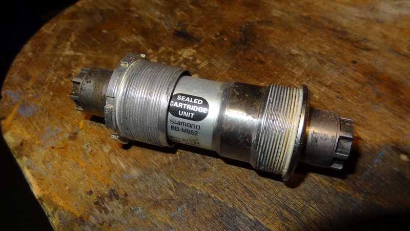

Jetzt hab ich nur ein Problem mit meiner alten Profile Kurbel. Das alte Innenlager ist hin und krieg nix Neues mehr ... :(
Ich brauche ein XTR-Octalink Lager (XTR ist wichtig, weil die Verzahnung eine andere als bei den normalen Octalink's ist), Achslänge eigentlich 113mm, Gehäusebreite 68mm (BSA natürlich).
Das ist das alte Innenlager (BB-M952)

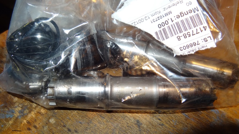

Ich hab jetzt ein gebrauchtes XTR Innenlager in Einzelteilen bekommen, allerdings ist ein Lagerinnenring defekt.
Innenlager in Einzelteilen (BB-M950)
Fraaaage : Hat jemand noch alte Lagerteile im Fundus, die ich verwenden kann ???
Das BB-M950 hat intern ein kombiniertes Kugel- und Nadellager verbaut. Evtl. könnten Teile aus einem DuraAce Lager passen. Kennt sich damit jemand aus (mit den schmalen Reifen hab ichs ja nicht so :mrgreen: ) ?
Ich möchte mir ungern neue Kurbeln kaufen müssen ... :roll:

Aber vielleicht kannst Du doch nochmal bei Dir schauen, ich hab gerade mal das M950 probeweise montiert und leider merkt man die defekte Stelle im Lager doch sehr stark. Ich bräuchte wahrscheinlich nur den Lagerinnenring vom Konuslager. Die Laufbahnen vom Rest sehen noch gut aus. Auch wenn das M952 lieferbar ist, würde ich mir gerne das gebrauchte M950 konservieren und weglegen, für den Fall der Fälle ... :mrgreen:

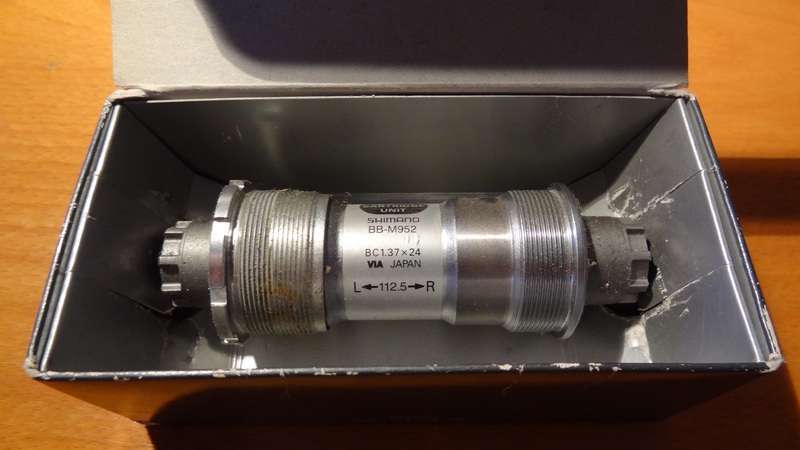

So, es ist da ... ! :D
sieht zwar so aus, als ob es schon längere Zeit im Regal rumliegt, aber eingebaut war's wohl noch nicht ...
na ja, Hauptsache ich kann wieder zutreten ... :mrgreen:
