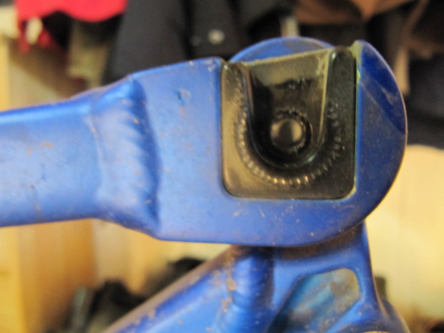

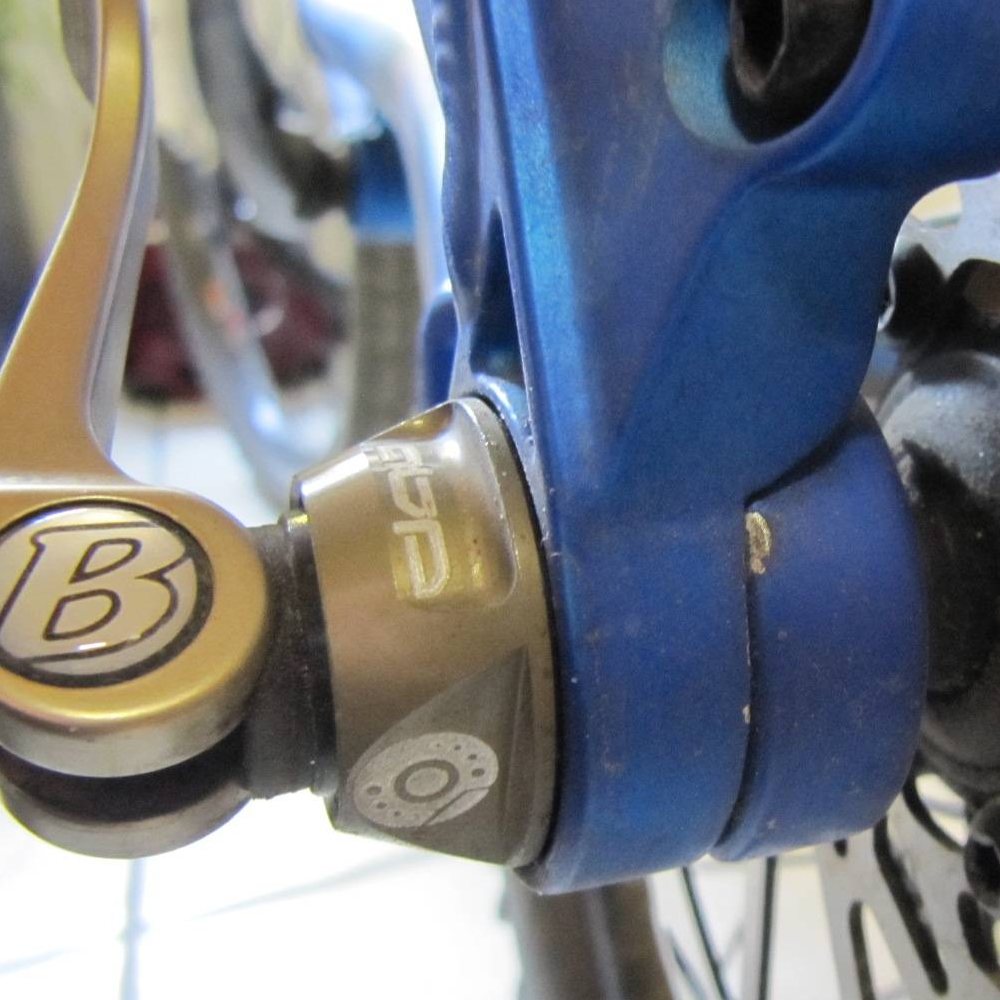

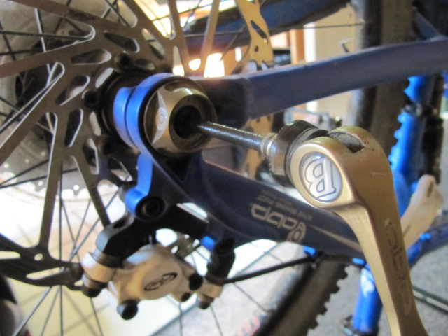

Fangen wir mal so an. Um das Hinterrad auszubauen, muss man erstmal den Schnellspanner lösen und dann diesen rausziehen. Erst dann kann man das Rad nach unten herausnehmen. Daher gibt es nur eine Position.
Hier der Schnellspanner.
Einmal von Außen.
Und von innen.
Die Nabe ist nach meinen Wissen ein ganze Normale. Halt nur mit Scheibe und Schnellspanner.
Eigentlich, meine ich, ist der Drehpunkt zwischen der oberen und unterem Hinterbau, dort wo der Schnellspanner sitzt.

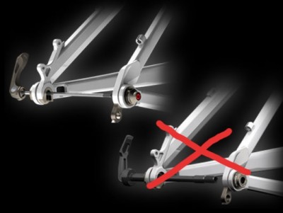

Also die Nabe ist am unteren Hinterbau befestigt. Das heißt, das sie mit der Kettenstrebe verbunden ist. Der obere Hinterbau sitzt ja außen. Also laut Rohloff wird es 100% an einem Viergelenker nicht funktionieren. Mein Rahmen ist aber keiner.
http://www.rohloff.de/de/info/faq/faq_details/archive/2005/11/july/article/Horst_Link_Viergelenker_kann_man_die_Rohloff_SPE-1/index.html
Zitat von Rohloff:
Bei diesem Federungsprinzip befindet sich ein Gelenk direkt vor dem Ausfallende.
Kettenstrebe und Ausfallende bilden keine starre Einheit.
Die lange Drehmomentstütze würde hier das Einfedern des Rahmens blockieren.
Ich hab mal eine Anfrage an Rohloff geschickt. Mal gucken was die sagen.

Hab bei Rohloff nachgefragt und das kam dabei raus.
die passende Nabe findest du mit Hilfe der SPEEDHUB-Suche und Auswahl des Ausfallendes vom Typ "E".
(Auch wenn es kein Horstlink Rahmen ist)
Den Rahmen gibt es für 5,5mm Schnellspanner sowie auch für 12mm Steckachse.
Die Schnellspannversion der SPEEDHUB ist nur für 5,5mm Schnellspanner kompatibel!
Christian
Beiträge: 34
Registriert: Fr 15. Okt 2010, 19:06
Re: MTB mit Rohloff ausstatten
Beitragvon chriz » Do 28. Apr 2011, 15:32
STOP! In dem Bild letzten Bild ist die Scheibenbremsaufnahme und somit auch der obere Teil des Hinterbaus 'innen'.
Dort funktioniert die Speedhub mit den von Rohloff vorgeschlagenen Teilen.
Bei Deinen eigenen Fotos ist das aber nicht so oder? Ich kann sehen, dass dort die Scheibenbremsaufnahme und der obere Teil des Hinterbaus 'aussen' ist. Dann funktioniert das ganze nicht!!
Beitragvon david0815 » Do 28. Apr 2011, 17:22
Das Bild steht auf dem Kopf! Die Scheibenbremse ist an der Sitzstrebe - wie auf der Skizze - angebracht.
Sollte also eigentlich funktionieren. Ist aber sehr viel Aufwand und ob sich der lohnt?
