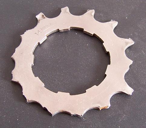

Tja, so sieht mein SSP-Ritzel nach ca. 1000 km aus. So richtig kann ich mir das nicht erklären. Sind es meine Bahnfahrerbeine? :lol:
Es war ein altes, aber unbenutztes Shimano UG-Ritzel. Das ganze stammt aus einer Zeit, als ich noch nicht mit dem Virus "Radfahren" infiziert war. Evtl. ist auch ein anderer Stahl als heutzutage verwendet worden. Vielleicht kennt sich da ja jemand aus der guten alten Zeit noch mit aus? Rollo, Hauke?? :ok:
Ich habe jetzt übergangsweise erstmal ein 15er Ritzel aus einer 8-fach Shimanokassette eingebaut. Ein neues Ritzel ist aber schon bestellt. Es wird ein SSP-Ritzel von Point. Mal sehen, wie lange das durchhält.
Beitragvon chriz » Mo 1. Jan 2007, 19:42
Ach ja, ich habe noch vergessen zu sagen, dass die Zähne des alten Ritzels von Haus aus im oberen Teil um einige Grad verdreht sind. Dadurch sollten damals verbesserte Schalteigenschaften erzielt werden. Vielleicht wurde dadurch da Material zu stark vorbelastet/ kaltverfestigt und ist versprödet gewesen?

Beitragvon rollo » Mi 21. Feb 2007, 21:54
So, ja, also: das mit dem Ritzel ( 14 zu 06) ist doch ein wenig rätselhaft! Habe ich so noch nie gesehen!! ABär: wir verfügen noch über diverse MARCHISIO - Ritzel; selbige sind den UG - Ritzeln von Shimano nicht unähnlich. Mglw. sind sie aber von besserer Qualität. Kommt auf einen Versuch an . . .
