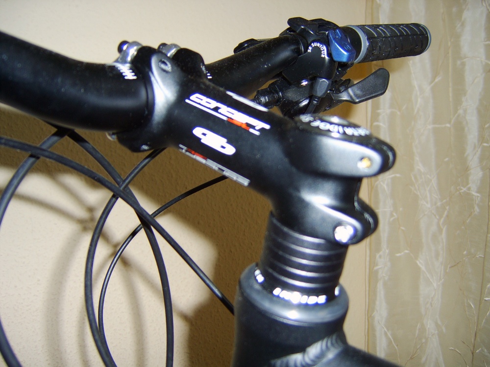

Beitragvon Felix » Mi 28. Jul 2010, 09:09
Also ich hab ja keine Ahnung was ein "Cartridge System" ist, google sagt das damit ggf. einfach nur die Industrielager gemeint sind.
Mach doch mal nen Bild von Steuersatz/Vorbau. Ich nehme mal an es ist ein normles Ahead Lager. Dann ist verlängern aber nicht so einfach möglich, ich glaube du müsstest dann nach einem steileren Vorbau gucken oder so.

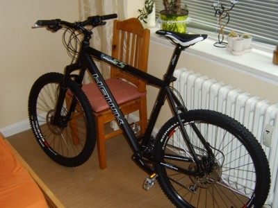

Beitragvon Anja » Mi 28. Jul 2010, 11:16
Hab mal schnell zwei Fotos gemacht, von dem guten Stück :)

Beitragvon Karsten » Mi 28. Jul 2010, 11:24
Also ich weiß nicht...
Probier es doch erstmal so, sieht doch ganz gut aus.
Beitragvon Anja » Mi 28. Jul 2010, 11:26
... wenn der Lenker so niedrig bleibt, muss ich die Schulterblätter stark runter ziehen und sehr viel Gewicht mit den Handgelenken auffangen :( Der Lenker ist niedriger, als der Sattel. Evtl. gewöhnt man sich ja daran - ich wollte eine längere Probetour machen, wenn die Reflektoren dran sind -> die kommen morgen :D

Beitragvon Karsten » Mi 28. Jul 2010, 11:34
Das ist doch aber normal, dass der Sattel höher oder zumindest auf gleicher Höhe steht.
Das ist genau richtig, für sportliches fahren :)
Sonst kannst es auch noch mit nem Riser-Lenker versuchen, wenns nach der Testfahrt so garnicht geht.
Beitragvon jge » Mi 28. Jul 2010, 11:36
mmhhh also:
1. Reflektoren sind mal ne ganz schlechte ausrede :wink:
2. ich glaub bei allen meinen rädern ist der Lenker niedriger als der sattel (= sportliche körperhaltung)
3. Wenn du den Lenker höher haben möchtest: 1. kurzer Vorbau und wie Felix schon schrieb einen mit steileren Winkel montieren
4. Ergogriffe bringen evtl auch noch etwas an Komfort für die Handgelenke
5. letzendlich ist alles eine Frage des trainings und der anpassung
Beitragvon Felix » Mi 28. Jul 2010, 11:39
Das passt schon so mit der Einstellung. Fahr man einfach damit erstmal, du gewöhnst dich da schnell dran.
Die Fahrräder werden nicht in dem Verhältnis länger wie sie für große Fahrer größer werden. Dementsprechend fahren gerade große Fahrer immer mehr Überhöhung als kleine. Bei meinen Rädern ist das nicht anders.
Wenn du bis jetzt eher nen entspanntes Tourenrad bzw. Stadtrad gefahren bist, dann ist das natürlich etwas ungewohnt, aber das gibt sich ganz schnell.

Beitragvon Karsten » Mi 28. Jul 2010, 11:46
Ups, dass da schon ein Rizer dran ist hab ich wohl übersehen..:lol: :oops:
