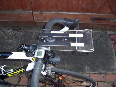

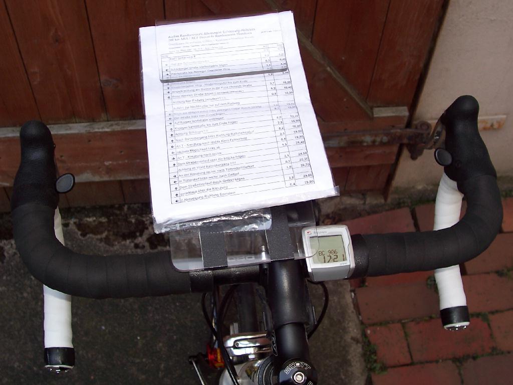

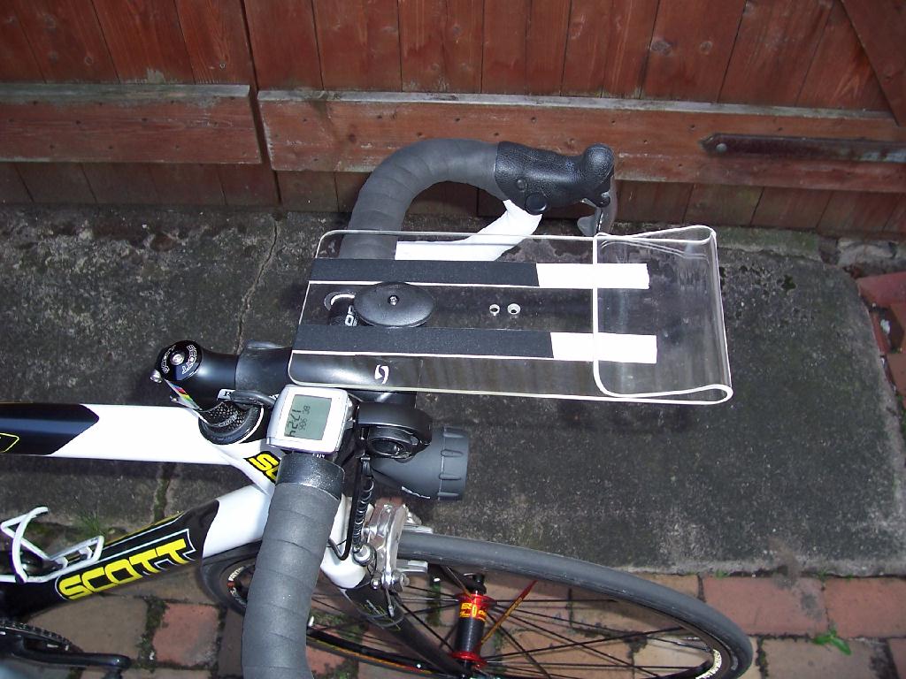

Der Kartenhalter ist nun fertig. Nach einer Probefahrt bin ich sehr zufrieden. :lol: :lol: :lol:
Gebastelt habe ich allerdings nicht wirklich viel. Nach dem letzten Brevet bin ich zur Seite vom Rose-Versand gesurft und habe den KLICKfix® Minimap II gefunden. Bestellt habe ich das Ding ordnungsgemäß bei bike orange. Mal was anderes oder? Erst im Netz gucken und dann beim Fachhändler kaufen. GEIL!!!!!!!!!!!!!!!!

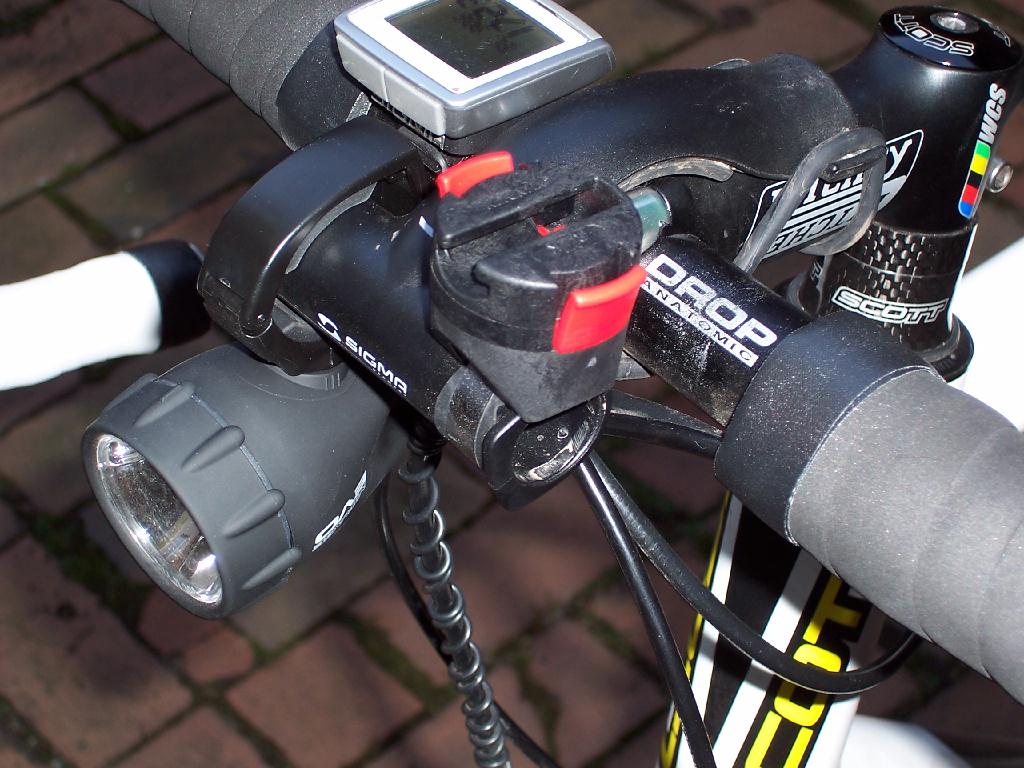

Den Minmap II habe ich auf den Vorbauhalter der Sigma Mirage montiert. Wichtig ist, das kleine dreckige Gummistück :twisted: unter der KLICKfix-Klemme mit zuverbauen, sonst rutscht der Halter nach hinten. Auf Kopfsteinpflaster wird man dann verrückt, wenn er auf den Vorbau einhämmert. Die Lampe muss auf dem Kopf am Halter befestigt werden, damit alles passt. Der Tacho kann am Lenker eingesehen und bedient werden. Die Montage auf dem Oberrohr fand ich doof.
Allerdings musste die Bohrmaschine doch noch herangezogen werden. Bei der beschriebenen Montage gelangt man im Wiegetritt mit dem Knie an den Kartenhalter. Deshalb habe ich die Löcher zur KLICKfix Befestigung zusammen mit Rollo um 7,5cm nach hinter versetzt. Nun ist alles gut. Ursprünglich wollte ich mittels einer Säge den Halter kürzen, da der Halter recht lang ist.
Wenn man das Bild auf der Rose-Seite sieht, habe ich den Kartenhalter falschherum montiert. Es ist aber einfach schlauer die Klemme vorn zu haben, damit die Wegbeschreibeung im Fahrtwind auf dem Halter liegen bleibt. Eine flache Einstellung des Halters wird so auch möglich (Stichwort G-Klasse).
Klar schwingt der Halter bei Unebenheiten in der Straße, aber man kann immer noch die Beschreibung lesen.

Wie ich schon schrieb, bin ich das Ding gefahren. Zuerst ging es mit dem Tisch im Wiegetritt gar nicht :( . Deshalb ja die ganze Aktion mit der Bohrmaschine. Nun habe ich zwar deutliche Schwingungen des Halters beim Fahren über schlechter Straße (klar die Aufnahme der Befestigung ist ja auch nach hinter gewandert) aber es ist erträglich. Nach Ostern kann ich bestimmt mehr schreiben. :lol:
Das Vorderrad habe ich eigentlich nicht vermisst. :lol:
Beitragvon Jens » So 8. Apr 2007, 11:30
Der Kartenhalter ist klasse :lol: . Seine Bewährung beim 300er Brevet in Hamburg hat das Ding bestanden.
Es stimmt allerdings, dass das Vorderrad nicht zu sehen ist. Was aber nicht dramatisch ist, da man nur ein Stück im Wiegetritt fahren muss um es wieder sichtbar zu machen :lol: :lol: :lol: :lol: :lol: .

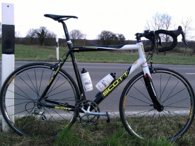

Beitragvon Jens » So 5. Apr 2009, 16:57
Das Radl sieht mitlerweile "ganz anders" aus. Ich habe diesen Tread wohl vergessen. Deshalb mal ein aktuelles Bild.
Beitragvon Jens » So 5. Apr 2009, 17:02
Was ist anders?
Token Vollcarbongabel, Record Bremsen, Record 2-fach Umwerfer, TA Blätter; Chorus Ergopower, Chorus Schaltwerk, SLR, Sattelstütze, Lenker und Vorbau von PRO, andere BBB Flaschenhalter, Kéo Carbon Pedale.
Seit 2007 ist eben eine Menge Zeit und offensichtlich auch eine Menge Material ins Land gegangen. :wink: :roll:
