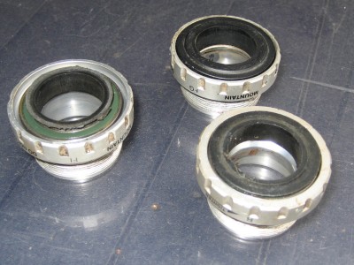

Moin moin!
Häuptling "Dicke Backe" hat ein Problem...
Ich war gestern bei Jörn in der Firma, wo wir die neuen Lager in meine alten Lagerschalen eingesetzt haben. Nach dem einpressen viel (Edit: nein, valsch, ich meinte fiel!!!) uns auf, dass die neuen Lager nicht so weit rein gingen wie die alten. Beim ausmessen der Lager mussten wir dann feststellen, dass die alten Lager 6mm breit sind während die neuen ja 7mm Breite haben!
Das Problem ist nun, dass die Plastikabdeckungen nicht bündig abschliessen und ich die Kurbel da nicht durch kriege. Wahrscheinlich muß ich den Einrastnippel der in das Lager einclipt, an der "Reduzierhülse" abschneiden, damit es passt.
Es gab im IBC noch jemand, der darauf aufmerksam machte, es ist dort aber keiner darauf eingegangen..
Mal ne Frage an die, die neue Lager in ihre Shimano-Lagerschalen gepresst haben:
Habt ihr 6805-2RS Lager genommen, bzw. passen die bei euch?
Wenn ich die neuen Lager bis Anschlag einpresse - so muss das ja - und dann Schleifdichtung und Plastik"spacer" reinsetze, stehen Spacer und Schleifdichtung wesentlich mehr über als das im Originalzustand der Fall ist.
Wäre ja nicht schlimm und würde funktionieren, würde die Achse den "Spacer" nicht rausdrücken, wenn man die Kurbel reinschiebt.
Irgendwer ne Idee?

Ich habe jetzt mit nem Dremel die Einrastnippel weggeschliffen. Jetzt passt die Kurbel auch wieder durch. Die Abdeckung steht natürlich weiterhin ab. Leider ist mir ja eine Schleif-Gummidichtung (die zwischen Abdeckung und Lager) der Xt-Schalen zerbröselt und die von der LX haben einen kleineren Durchmesser. Außerdem finde ich die nicht mehr! Jörn, haben wir die weggeschmissen?? :shock:

D.h., die Kurbel passt jetzt DURCH die Lager ? Kannst Du die Kurbel denn auch normal montieren, oder ist die jetzt 2mm zu kurz (weil die beiden Lager ja jeweils 1mm zu breit sind) ?

Also ich konnte jetzt alles normal montieren. Hab auch noch fon aussen und innen foll vett angeklatscht. :lol:
Die Zeit wird zeigen ob das funktioniert oder mir unter den Füssen wegrostet.
Läuft aber sonst schön rund....:D

Jens hat geschrieben:Na klar zieht Fett Dreck an aber die Lager sitzen doch in einem Gehäuse hinter einer Dichtung oder? Wenn Dreck zum Problem wird würde ich dazu raten die Dichtung zu tauschen.
Immer wenn Metall auf Metall laufen soll, würde ich den Spaß einfetten. Das ist wohl bei Metalkugeln auf einer Metallaufbahn der Fall oder?
Ja, die Industrielager sind ja wie gesagt beidseitig gedichtet. Wie gut diese Dichtung allerdings auf Dauer auch Wasser abhält, weiß ich nicht.
Die ursprünglichen Lager waren zusätzlich noch mit einer Gummi-Dichtlippe, die als Ring auf dem Lager lag, von der Aussenwelt mehr oder weniger gut abgeschirmt. Diese zusätzliche Dichtung fällt ja jetzt weg, weil bei meinen XT Lager eine von diesen Dichtringen kaputt ist und bei den LX-Lagerschalen die Dichtringe nicht mehr reinpassen, weil die Lager ja 1mm breiter sind und die LX-Schalen nicht so tief gefräst sind wie die XT-Schalen.
Tja, da bleibt mir jetzt wohl nur abwarten und beobachten.. Ich wüsste nicht, wie ich da jetzt noch anders Wasser abhalten kann.
