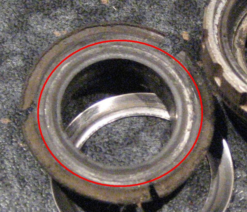

Wenn das neue Lager dann in der Schale ist...muss das dann noch abgedeckt werden?
Mit dem schwarzen Kunststoffteil was man vorher abgehebelt hat?
Das Teil ist ja bei meinem betreffenden Lager total zerbröselt.
Enduroforkseals verkauft zu dem Umrüstset ja noch extra Abdeckungen dafür.
Oder geht das auch ohne? Aber ich glaube, der Innendurchmesser des Lagers wird mit der schwarzen Abdeckung auch gleichzeitig noch reduziert, oder?
Beiträge: 6380
Beitragvon chriz » Fr 27. Feb 2009, 12:48
Ja, Du musst das Kunststoffteil weiterverwenden um den Lagerinnendurchmesser von 25mm auf 24mm zu verkleinern. Du kannst Dein Kunststoffteil aber bestimmt retten.
Versuch doch mal, das beschädigte Teil so abzuschneiden wie auf dem Bild gezeigt. Also alles, was nicht beschädigt ist stehen lassen und nur den äußeren Kranz abschneiden. Dürfte, könnte, sollte funktionieren...
Ich kann natürlich nicht den genauen Zustand deines Teils erkennen.
Mach doch mal ein Foto von der anderen Seite. Da ist bestimmt noch der innere Lagerring drauf oder? Den kannst du vorsichtig mit nem Schraubenzieher runterhebeln. Gaaanz vorsichtig!
Versuch macht kluch...
Beitragvon Karsten » Fr 27. Feb 2009, 13:00
Ach stimmt, der innere Ring müsste da ja auch noch drin sein. Deswegen war das da so gerillt..:lol:
Na, ich hab ja zum Glück noch ein 2. paar Lager bei dem die Abdeckungen in Ordnung sind. Dann mach ich die Umrüstung eben erstmal mit denen und hab dann für den Notfall noch ein Lager auf Lager. :lol:
