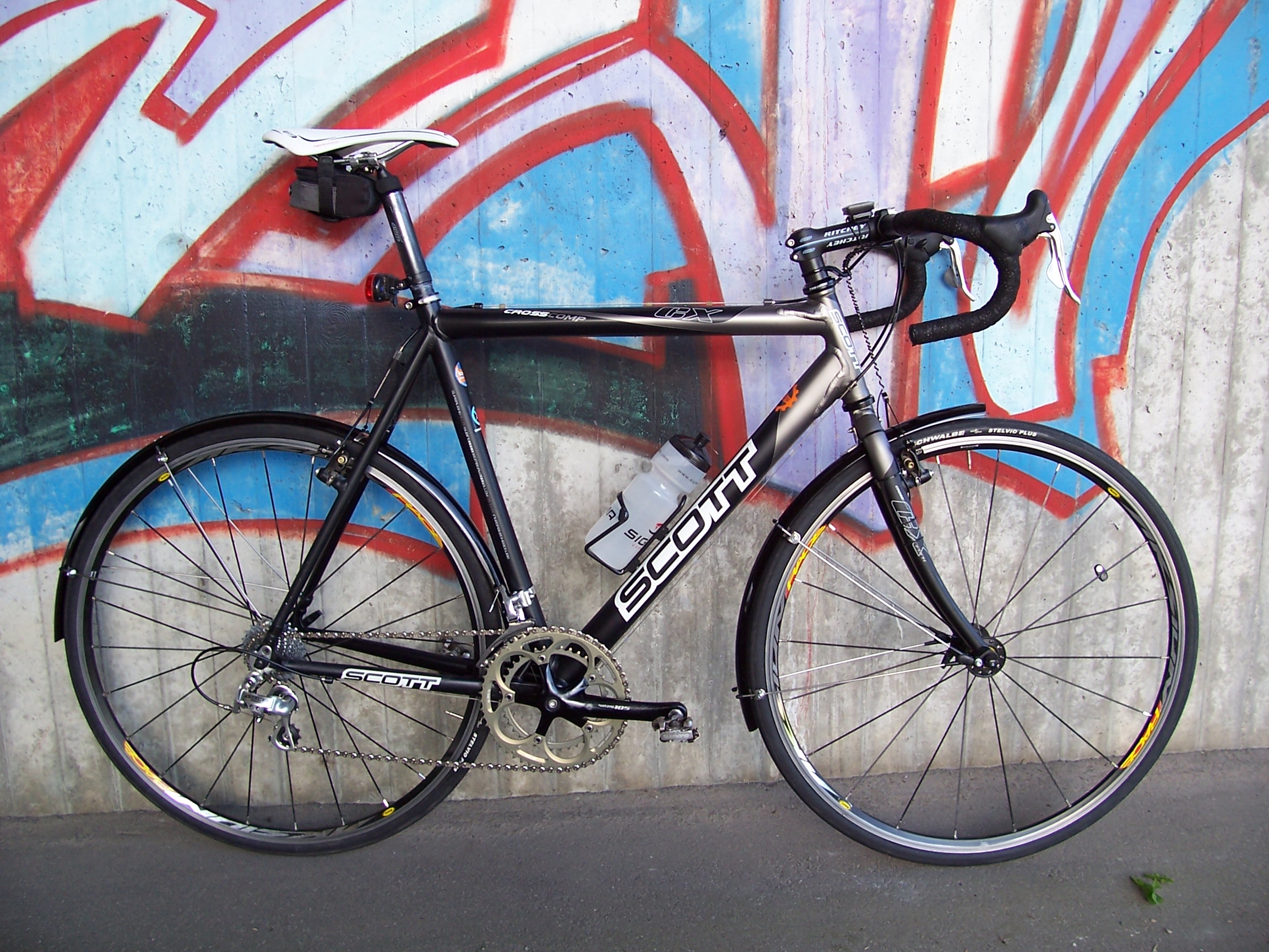

Beitragvon Jens » Do 26. Jul 2007, 20:10
Um weiteren Spekulationen Vorschub zu leisten. Hier ein Bild der Baustelle:

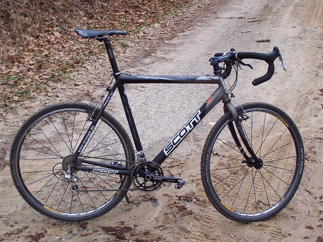

Beitragvon Jens » Mo 6. Aug 2007, 13:18
Hier gibt es den Grund für das heutige gute Wetter zu sehen. Wie Ihr seht, steht der Grundaufbau meines Schlechtwetterrades und es fährt sogar :lol:

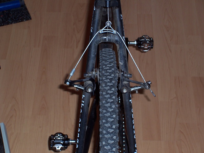

Zunächst habe ich Nabendynamo, Beleuchtung und Schutzbleche entfernt und dachte alles sei Gut. Es erfolgte die erste Ausfahrt und die bittere Einsicht, daß die Avid- Bremsen nicht mehr bremsen sondern nur so da waren. Im Gelände wurde dann kurze Zeit später alles noch viel viel schlimmer. Die Übersetzung von 53/39 war einfach zu mutig. Erst wollte ich wie früher Mono fahren aber auch ein 39er Blatt fanden meine Beine unpassend.
Über Nacht wurde der Entschluss gefasst neue Bremsen ans Rad zu schrauben, aber auch die Kosten im Auge zubehalten. Gefunden habe ich schließlich diese Tektro-Dinger mit antiker Anmutung und Stevens-Eigenmarken-Logo, die der Crosser von Welt jetzt wohl so oder so ähnlich fährt. Tatsächlich ist die Bremsleistung ganz ordentlich. Und Zusatzhebel habe ich auch gleich noch mit angebaut.

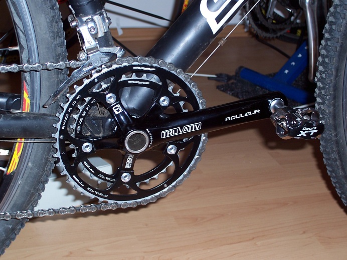

Mit der Wahl der Kurbel habe ich mich reichlich schwer getan, denn auch hier wollte ich wenig Geld lassen und weder Shimano noch Carbon haben. Auf dem Weg von der Arbeit habe ich in Hamburg eine Truvativ Rouleur Compakt aufgetrieben. Es war ungewöhnlich schwer eine schwarze H2-Kurbel zufinden. Ich dachte sowas wäre gängig. Natürlich passte die Übersetzung mit 50/36 auch nicht ganz aber in meinem Fundus waren noch zwei passende TA-Blätter in 46/36 mit Sunn-Logo zu finden. Nun sollte der nächsten artgerechten Ausfahrt eigentlich nicht mehr viel im Weg stehen.

Beitragvon Jens » So 17. Jan 2010, 19:02
Wie ich gerade auf den Fotos sehe, habe ich auch neue XT-Pedale ans Rad geschraubt. Ich stehe ja sonst auf die Look Keo, aber im Gelände sind die nur doof.

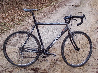

Beitragvon Jens » Sa 27. Mär 2010, 19:12
Ich habe es geschafft. Die erste Tour in 2010 ist gefahren. Ich habe die Gelegenheit gleich genutzt um ein Bild des ganzen Rades zu machen.
